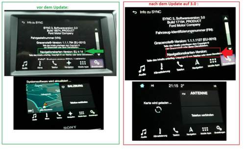

Hallo Alle,
ich habe das update wie hier beschrieben durchgeführt. Allerdings funktioniert nun mein Navi nicht mehr. Wurden etwa die Karten gelöscht? In der Systeminfo steht nun nämlich nicht mehr, welches Kartenmaterial das System hat, siehe mein Bild dazu.
Hat jemand Rat?
Update-auf-3-0
Entweder Geduld haben (kann wohl schon mal 30-60min dauern, bis sich die Navi Daten wieder melden). Oder mal das Sync auf Werkseinstellungen zurücksetzen.
Hat bei mir auch ca. 30-45min gedauert...
@mondeomatthias schrieb am 8. Dezember 2017 um 21:30:37 Uhr:
Hallo Alle,
Hat jemand Rat?
genau, Geduld haben...Wagen verschliessen, 60 Min warten...

@laserlock schrieb am 09. Dez. 2017 um 11:40:47 Uhr:
Hallo Alle,
ihr hattet Recht: Die Karten funktionieren wieder, es hat nur wenige Minuten gedauert.
Bisher läuft die V3.0 bei mir stabil. Besten Dank für den Link und die Anleitung!
