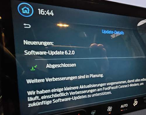

Update auf 6.2.0
Leider damit auch schon wieder 2 Abstürze bei der Navigation gehabt.
System zurücksetzen brachte auch keine Änderung.

Update auf 6.4.0 - am 31.10.2024 - seit dem keine Probleme.
Ich hoffe, dass es dabei bleibt.
Habe jetzt auch das Update auf 6.4.0 bekommen, und das Navi stürzt wieder regelmässig ab. Bin komplett enttäuscht, das geht jetzt seit fast 1 Jahr und das Teil ist nicht zu gebrauchen. Vor allem weil am Navi ja auch die Verkehrsschilderkennung zum Teil mit dranhängt.

I’ve had confirmation back from Ford UK
Confirmation that there are 4 updates for the Ford Focus Sync 4 unit
The first set of updates are:
6.1.0, 6.2.0, 6.4.0
These are are all module updates have to be done in order and when each update is complete, it will send a command of completion back to Ford.
The 4th and final update may come in parts and will install fully when complete. "
