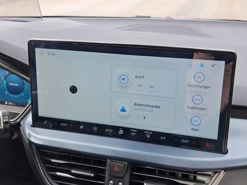

Seit Januar diesen Jahres ca. habe ich das Problem, dass die Navigationskarte einfriert. Dies ist egal ob eine Navigation aktiv ist oder nicht.
Besonders nervig ist es, wenn man auf der AB unterwegs ist und nicht mitbekommen hat, dass es wieder eingefroren ist. Im schlimmsten Fall verpasst man die Ausfahrt.
Zudem kommt, dass bei einem aktiven Telefonat der Gesprächsteilnehmer einen noch hört, ich ihn aber nicht.
Im Fehlerspeicher ist kein Fehler vorhanden. Aktuell läuft bei mir ein Kulanzantrag bei Ford für den Austausch des Sync.
Ein Arbeitskollege von mir hat das selbe Problem. Bei ihm wurde das Sync bereits getauscht. Der Fehler kam jedoch erneut. Sein Fordhändler meinte es ist wohl ein Software-Problem.
Kämpft hier noch jemand mit diesem Umstand?

Bei welchen. Die große Navikarte, die mittlere im Hauptmenü und die ganz kleine? Bei mir war sowieso immer nur die kleine und mittlere betroffen.
Das Symptom mit den Karten kann ich bestätigen, daher nur mit der ganz kleinen Karte navigieren lassen. Und auch mal absichtlich falsch gefahren, dass neu geroutet werden muss. Heute waren es nur 60km. Ich berichte weiter.
So, heute nach ca. 15km Absturz im kleinen Fenster, Umschalten auf Radio und wieder zurück. Es meldete sich zurück. Dann nach weiteren 20km Komplettabsturz. Kein Reaktivieren möglich, Google Msps wurde mit der Meldung "Sync Navigation wird abgebrochen" versucht zu starten - ohne Erfolg.

Bei mir auch gerade ein einfrieren des Navis im kleinen Fenster inkl. der Verkehrszeichenerkennung.
Also 6.4 war nicht die Lösung.

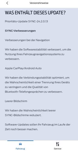

Diese Meldung heute morgen in der FordPass App erhalten.
Na mal weiter beobachten.
Mein Update ist seit gestern auch endlich durch. Die Batterie war schon ziemlich leer geladen und schwarzer Bildschirm während der Fahrt.
Bis jetzt kein Einfrieren der kleinen Karte. Werde es weiter Beobachten.
So nach 3x Firmwareupdate und dann das Sync-Update jetzt seit ca. 1000 navigierten Kilometern gab es keinen Absturz mehr. Mal beobachten!

Update, 3000km ohne Absturz. Das Navi hatte ich immer in Betrieb, auch bei bekannten oder kurzen Strecken. Es lief immer problemlos. Da scheint tatsächlich etwas sich verändert zu haben gegenüber den letzten Versionen.
Ja bei mir auch. Kein Einfrieren mehr.
