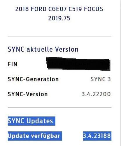

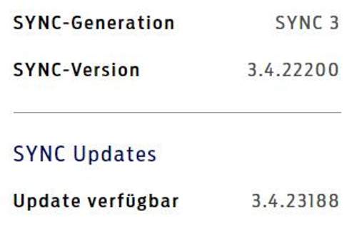

Wenn man build 23188 installiert dürfte es keine Probleme mehr geben.. da klappt auch das rückmelden besser..
Uiiiihh
Man möchte es nicht glauben, bekomme seit Heute das neueste Update 3.4.23188 offiziell von Ford angeboten

@mb190e20 schrieb am 6. November 2023 um 12:23:06 Uhr:
Uiiiihh
Focus ST Turnier EZ 9/2019
Ein Skandal 😉
Wo wird es angeboten? Auf der Internetseite oder im Sync oder der App?
Auf der Ford Internet - Seite
https://www.ford.de/hilfe/sync-karten-software-updates

Das ist das Update für GRACENOTES....das schon mit 3.4.21020 erschienen ist, vielleicht fehlte es bei dir ja in der XML.log , bzw hat sich damals nicht sauber installiert
Da bin ich mal gespannt, ob das Update den Fehler mit sporadischem CarPlay-Störungen (das seit meinem Update auf 22200) besteht, beheben wird.
Und seit 22200 hängt Google Maps auch ganz schön sehr hinterher, das war früher nicht so 🙁

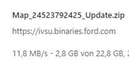

So, es war richtig ungewohnt, dass ein Update mal klappte. In 20 Min. war das Sync _Update auf 23188 erledigt.
Und JETZT erscheint dann auch nach der Protokollbestätigung am PC endlich ein NEUES Maps - Update.
Ich hoffe, dass sich DIESES dann installieren lässt:
Maps-neu
