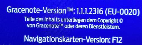

Eine kurze Frage: Das Sync Update 23188 hat sofort geklappt, aber beim Maps Update bin ich mir unsicher.
Angezeigt wird mir folgendes(siehe Foto)
Also F12.
Aber dennoch wurde mir irgendwann gemeldet Err 03 Update neu runterladen etc. Und eine Protokolldatei wurde auch nicht erstellt.
Ist dieses F12 nun verbindlich doch schon drauf??
F12
@PC-Didi schrieb am 7. November 2023 um 03:22:48 Uhr:
Also F12.
An besten mit der Interrogator.zip einen Stick erstellen und noch mal die LOG.XML erstellen.....dort kannst du nachlesen, was alles installiert wurde und was nicht geklappt hat.
Wenn deine Ausgewählte Karte installiert wurde, zeigt es die F12, heisst aber nicht, dass z.B. die Karte von Spanien oder andere Länder auch auf Stand F12 sind, bzw. alle Sprachdateien auf dem neuesten Stand sind.

MEM_ERR03 = MEM_NOSPACE_TO_EXTRACT – Kein Speicherplatz zum Entpacken der Dateien.
schließe ich jetzt mal aus, da in der Installationsroutine zur APP 23188 inzwischen das Speicher-Aufräumtool verankert ist.
PKG_ERR03 = Paketfehler in einer Zip Datei....vermute nach der Fehlermeldung , das dies bei dir zutrifft.

Vielen Dank für die Bemühungen und Hilfe!
Es hat nun doch alles perfekt geklappt:
Update auf 23188 war ja sowieso kein Problem.
Die Maps habe ich nun auch sauber installiert und das Protokoll hochgeladen. Alles bestens.
Ursache: Ich habe immer einen USB 2.0 Stick genommen, der auch bisher jedes Update installiert hat.
Bei dem großen jetzt, ist dieser Stick wohl an seine Grenzen gekommen.
Also habe ich die Maps nun nochmal auf einen Intenso USB 3.0 Stick entpackt und mit diesem lief das Update durch.
