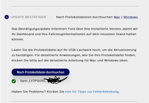

Die erzeugte Logdatei wird vom Ford Server zwar erkannt, aber offenbar nicht akzeptiert (es kommt aber keine Fehlermeldung oä.).
Nach dem Upload wird die 48kb Datei weiter angeboten - auch nach mehreren Tagen noch.

Beim Hochladen der Log bekomme ich kurz einen grünen Haken.....und dann auch wieder das 48k Utilly angeboten...also alles beim alten...die kriegen es leider nicht gebacken

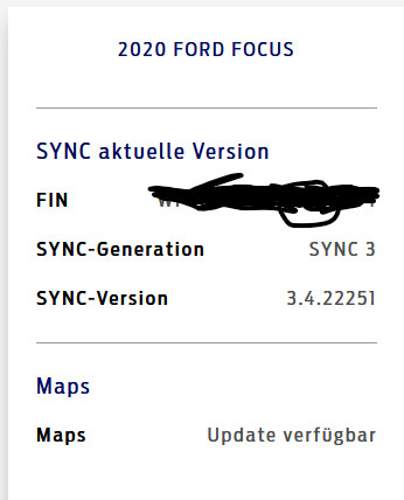

Bei mir das gleiche Problem: Es wird mir auf der Ford Seite angezeigt, dass es ein Navi Update gibt.
Das lade ich herunter (sind 49kb mit dem Namen: Map_49418_Update.zip)
Das ganze entpackt und auf den Stick. Angeschlossen und installiert. Dauer ca. 45 Sekunden. Dann die erstellte .xml Datei erfolgreich hochgeladen. Danach wieder geschaut: Es zeigt immer noch an, dass es ein Update gibt. Das ganze versuche ich seit ca. 3 Wochen...
Sync Version: 3.4.22251
Karten F11.
Wenn ich im Sync selber via Wlan nach Updates suche: Keine Updates verfügbar
