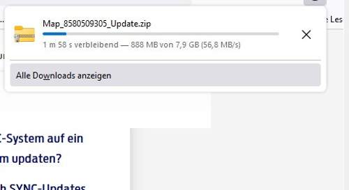

Bei meinem ST habe ich auch das Problem seit vielen Wochen (22200/F11). Seit Anfang Mai lade ich regelmäßig das 48kB Map-Update runter und die Bestätigung hoch (alles per USB). Zusätzlich hänge ich manchmal dasAuto ins Wlan, aber dort erscheint nie etwas.....

Juhu, bei mir ist jetzt ein Kartenupdate verfügbar. 7,9GB
Siehe Bild
Screenshot-2023-06-20
