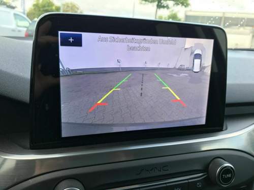

Was meinst du mit der Rückfahrkamera?
Mann kann doch, wenn die Rückfahrkamera aktiv ist, zwischen Split-View und normaler Ansicht umschalten. Der Button fehlt bei 3.4. Bei 3.4 ist lediglich der Zoom Button vorhanden.
@geroellheimer2 schrieb am 9. Oktober 2019 um 20:22:32 Uhr:
Ach echt?
Zoom button kenne ich jetzt ja auch aber der Splittbutton ist mir bei 3.3 nicht aufgefallen
😁 der ist ganz praktisch beim rückwärts fahren aus der Garage zb.v man kann den Verkehr Links Rechts sehen 😉

Hatte ich auch mit der Splitview.
Wird mit der sync3.4 Build 19200 behoben.
Hast eine ältere Version erwischt. Wenn ich mich richtig erinnere war es Build 19101 die den Fehler hat.
Auf dem Bild sehe ich aber keinen Split View Button
Genau, das war noch die ältere 19101
Mit der 19200 wurde dies behoben.
