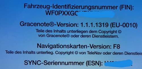

D. h. Du hast einen Ford Focus MK4 mit Kartenmaterial F8?
Welche Sync-Version hast Du denn im Detail?
Kam das Fahrzeug schon mit diesem Softwarestand?
Meiner wurde im April gebaut. Vor 3 Wochen bekommen und f8
Interessant. Möchtet Ihr vielleicht einfach mal Bilder von den Sync-Informationen aus dem Display hier einstellen. So könnte man sehen, ob hier die gleichen Module verwendet wurden, oder nicht?
@zwingler schrieb am 29. September 2019 um 17:15:25 Uhr:
@red_mic schrieb am 29. September 2019 um 17:05:58 Uhr:
Ja, ist so. Meiner mit Baudatum 07.2019 hat F8.
Fokus Mk4 mit Karten F8
Sync 3.3 Build 18351
Softwarestand ab Werk
Sorry, das sind nicht die Infos die ich bräuchte... die Modulinformationen sieht man nur auf einem Foto vom Bildschirm. Könntest Du nochmals.?
Kann ich morgen mal machen. Das einzige Update was ich gemacht hab und mir die sync Update Seite angezeigt hat war das sync Update auf 3.3 build wie oben geschrieben. F8 war definitiv schon vorher drauf
Super, das wäre toll.
Ich hab übrigens schon die Version 3.3 19052 drauf, aber eben alte Karten
@zwingler schrieb am 29. September 2019 um 17:22:35 Uhr:
Was brauchst du genau?
