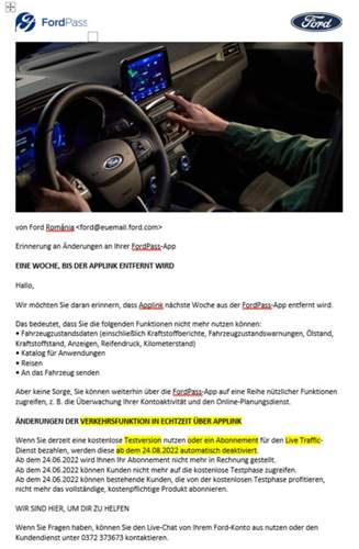

Keine Änderungen bemerkt - Ansagen laufen flüssig. Das habe ich aber nur aus Interesse gemacht, da das FORD-Navi nicht mehr für den Alltagsgebrauch taugt: Keine Infos zu Sperrungen oder Staus (Live Traffic) - da kann ich auch in den Atlas schauen (wie vor 30 Jahren).
Das Ende der Aktualität hat mir FORD im August 2022 schon per Mail mitgeteilt (siehe Anhang).
Also bin ich nur noch mit GOOGLE-Maps oder Mapy.cz - dank "Android Auto" und kabellos - unterwegs.
Mail-von-ford
LiveTraffic kostet 4 Euro im Monat.
@zhnujm schrieb am 13. November 2024 um 19:39:42 Uhr:
Gibt es das noch? In der Mail wurde doch vom Ende dieses Dienstes zum 24.08.2022 geschrieben...
Für die Autos mit Modem gibt das noch nur für die Autos die noch kein Modem verbaut hatten wurde das abgeschafft.
Für meinen Fiesta von 2018 kann ich das noch buchen.
Der hat aber in der Tat online/Modem.
