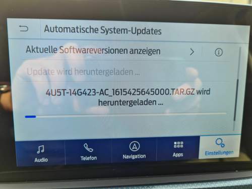

Habe SYNC 3.4 – Build 21020 und F10 installiert! Und bekomme jetzt ein Update über Sync angezeigt, was ich nicht zuordnen konnte. Kann mir jemand sagen was das für ein Update ist?
20210607
Das sind die aktuellen Gracenotes
Ich dachte die von MFF wäre schon die aktuelle Datei ! 4U5T-14G423-AB_1598633764000.TAR.GZ (Gracenote)

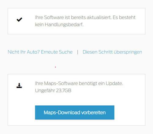

So mir wurde auf Ford.de dann doch wieder angezeigt, dass es ein Sync und Kartenupdate gab. Mein Syncupdate habe ich dann gerade mal bestätigt und kann jetzt auch tatsächlich endlich das Kartenupdate runterladen.
Laut Seite ca. 23,6GB, der Download wird mir dennoch mit 22GB angezeigt.
Dürfte dann ja wirklich F10 sein. 😉
