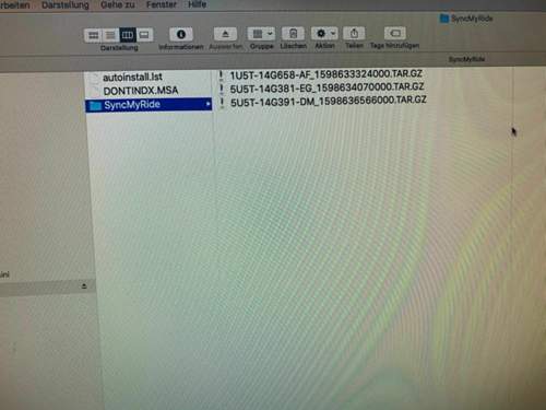

Danke ich habe das schon mal kontrolliert aber ich sehe da keinen Fehler. So sieht der Stick aus.

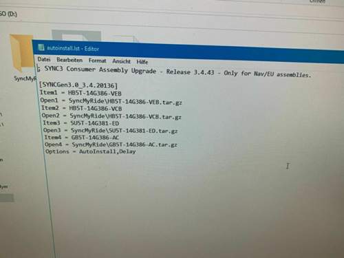

Wie sieht denn deine autoinstall.lst aus? Muss da nicht auch die aktuelle Syncversion oben drin stehen?
Öffne mal die autoinstall und schick ein Bild was drin steht
Das steht in der Datei
Da steht eine Datei mehr drin. Darum der Fehler. Die findet er nicht. Lösch die zwei Zeilen der fehlenden Datei.
PS. Ich habe jetzt nicht die Dateinamen mit den Ordner verglichen
Edit: ich seh grad da stehen ja komplett andere Dateien drin.
Ist denn 20136 auch die Version die aktuell bei dir installiert ist?
Ich glaube die autoinstall passt gar nich zu den Dateien vom oberen Bild ?!?
@Basti32 schrieb am 1. Oktober 2020 um 12:57:44 Uhr:
Tausch mal den Inhalt aus.
Müsste eigentlich so aussehen:
; SYNC3 - Release - Only for Nav
[SYNCGen3.0_3.4.20196_PRODUCT]
Item1 = 5U5T-14G381-EG
Open1 = SyncMyRide\5U5T-14G381-EG_1598634070000.TAR.GZ
Item2 = 5U5T-14G391-DM
Open2 = SyncMyRide\5U5T-14G391-DM_1598636566000.TAR.GZ
Item3 = 1U5T-14G658-AF
Open3 = SyncMyRide\1U5T-14G658-AF_1598633324000.TAR.GZ
Options = Delay,Include,Transaction
Ich habe jetzt alles noch mal neu erstellt . Ich glaube mein Fehler war einfach nur die dateien von der seite my ford Focus auf den stick zu kopieren.
Ich habe jetzt auch die ordnerstruktur dort geladen und mal sehen ob es jetzt klappt.
