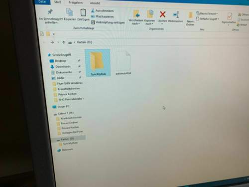

Ich hätte da auch noch ne Frage,ist es richtig,das nach dem extrahieren des Kartenupdates,nur 2 Ordner auf dem Stick sind?

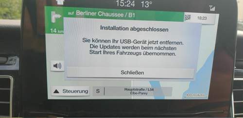

Was mache ich denn, wenn bei mir immer wieder folgendes Bild erscheint, nachdem ich den Stick mit dem Kartenupdate reinstecke? Für den ersten Teil hat es ca. 1h gedauert, dann Zündung aus, Stick raus, Auto abgesperrt und nach 5 Minuten wieder rein ins Auto, Zündung gestartet und Stick wieder rein. Und jetzt kommt jedes mal nach 5 Minuten diese Meldung (s. Bild), wenn der Stick reingesteckt ist und ich habe noch keine Upload-Datei zur Bestätigung des Updates.
Den Neustart des Fahrzeuges habe ich schon 3 mal vollzogen.

In der Anleitung steht der Stick muss drin bleiben bis zum Ende nicht zwischendurch rausnehmen.
Eben, Stick raus ist falsch gewesen! Also ist das wirklich so schwer! Versteh ich nicht!
In der Anleitung steht doch ganz klar das das Kartenupdate in zwei Teilen erfolgt. Und zwischen Teil 1 und zwei der Stick nicht gezogen werden soll.
Stick rein und Teil eins installieren lassen bis eine Meldung kommt. Dann Auto abstellen und zuschliesen.
STICK NICHT ENTFERNEN.
Ein paar Minuten warten wieder ins Auto rein und starten dann wird Teil zwei installiert. Erst danach und nach Aufforderung im sync den Stick ziehen.

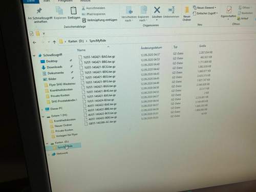

Da ich immer noch nicht offiziell neue Karten Updates bekomme habe ich mir jetzt selbst die F9 besorgt.
Mein Frage wäre nur ich habe hier zwei Bilder vom usb Stick und stimmt das so nach dem entpacken der Datei ?
Ja sollte passen
