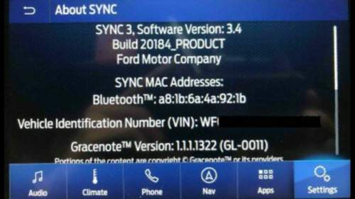

Eine neue Sync 3 Version die Build 20184 ist anscheinend draußen.
Jedoch habe ich bisher keinen Download Link gefunden.
Build 20184
