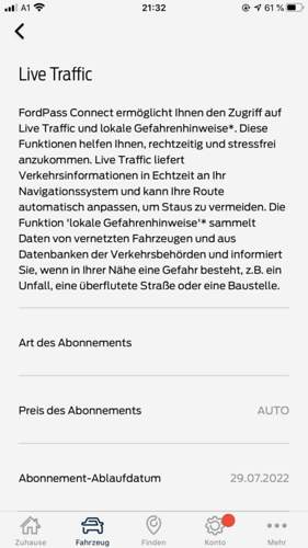

@Schnutzi1987 schrieb am 18. August 2020 um 11:34:47 Uhr:
Ich habe mein Sync 3 auf Werkseinstellungen zurückgestellt und jetzt fehlt mir Live Traffic in der App und in Sync ist das Feld grau.
Hat da jemand einen Tipp?
Danke!!!
App komplett vom Handy löschen.
Sync nochmal zurücksetzen.
Auto abschließen und ca. 1std. warten.
Dann App wieder installieren.
Und dann wieder alles einrichten, als hättest du den Wagen neu.
Wenn die App anzeigt, das die Anmeldung noch dauert, dann einfach warten. Spätestens am nächsten Tag sollte alles wieder gehen!

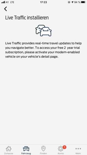

in der App:
unter Live Traffic wird mir eine englische Anleitung angezeigt und dann ist sie weg. (Siege Screenshots)
Er sagt auch bei der Verbindung von Fordpass das die Sprache nicht mit der App zusammen passt und irgendwelche Sprachbefehle nicht funktionieren können??!

@Schnutzi1987 schrieb am 19. August 2020 um 18:35:35 Uhr:
in der App:
Die Meldung sagt, dass du Live Traffic noch in der App (nicht im Auto) aktivieren musst.
Die Detailseite kommt, wenn du auf "Fahrzeugdaten" klickst. Da soll das laut der Meldung sein.

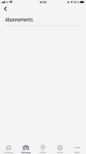

Also LogIn Daten kann ich ja so gut wie nicht falsch eingeben...?!
Also mal meine Checkliste:
FordPass Pro getestet- auch kein Traffic
Fahrzeug in der App und im Fahrzeug gestern Abend abgemeldet und erst Mittags wieder eingeloggt- auch kein Traffic
Unter Fahrzeugdaten habe ich zwar Abonnement- ab in der App ist, wie oben im Screenshot, alles leer.
Also kann ich als Enduser keine Änderungen durchführen...
