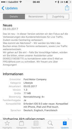

Es gibt seit heute ein Update für die FordPass App unter IOS.
Habe das Update heute auch für mein Android Gerät Installiert. Mal sehen ob es hilft.
Trotz neuer App-Version und Rücksetzen von Sync 3, sowie löschen und neu einrichten der App und mein Fahrzeug bekomme ich keine Fahrzeugdaten auf die App. Live Traffic läuft.
Also bei mir hat es heute bei 2 versuchen 1x super funktioniert ich habe Hoffnung 🙂
Leider überträgt es abgesehen von Live Traffic nur den Km stand des Autos keine weiteren Daten. Zumindest bisher.
