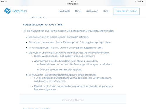

Auf der FordPass-Seite habe ich ein paar Infos zum Abo bzgl. Live Traffic gefunden (siehe Bild) Komisch ist nur, dass dort steht, das das Abo für Fahrzeuge mit integriertem Modem ab Kauf 2 Jahre beträgt und ohne 3 Jahre. Mein Abo läuft nur 2 Jahre und ich weiß nix von einem integrierten Modem.
Img-0076
Hmm, interessant. Auch die Passage, dass man das Abo nicht über FordPass erwerben kann - so wie es da steht müsste man alle 2-3 Jahre ein neues Fahrzeug kaufen, das macht ja auch keinen Sinn 😉
Wahrscheinlich kann man die Verlängerung nur beim FFH machen.
Vielleicht ist das Modem doch schon integriert und kann mit einem späteren Update aktiviert werden.
Das einzige Modem in einem Ford ist aktuell nur in einem Focus BEV... Für "MyFordMobile". In Deutschland...
