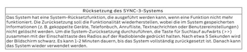

Nachdem ich bei mir SYNC3 zurückgesetzt habe funktionierte die APP auf dem Auto.

In der Anleitung habe ich noch einen weiteren Hinweis zum Zurücksetzten von Sync 3 gefunden. Vielleicht hilft das. Konnte es bisher aus Zeitgründen aber noch nich testen.

Habe das Rücksetzen probiert, jetzt fehlt bei mir Apple CarPlay. Muss morgen mal beim FFH nachfragen, oder weiß jemand einen anderen Weg?
