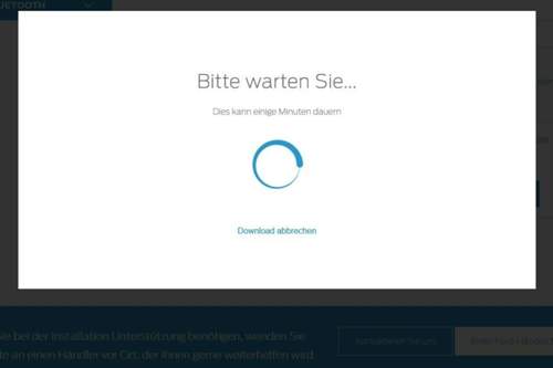

ich habe folgendes Problem bzgl. des Karten-Updates:
Es wird mir angezeigt und seit gestern versuche ich es bereits mehrfach runter zu laden.
Gestern hat der Download ein paar mal begonnen und dann entweder abgebrochen oder die Zip-Datei war leer.
Seit gestern Abend funktioniert es gar nicht mehr und ich bekomme nur den angehangenen Bildschirm und dieser bleibt seit über einer halben Stunde schon unverändert.
Kann mir jemand helfen?
Mathias
Derzeit gibt es wohl ein Problem bei Ford. Probier es in 1-2 Tagen nochmal...

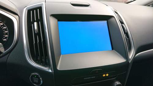

Mal wieder was Neues: Am Samstag hat sich das Sync 3 einfach verabschiedet: MP3 vom USB-Stick (das Lied habe ich schon oft gehört, daran liegt's nicht), keine Navigation aktiv, Bildschirm war auf Home-Screen:
Plötzlich hört das Sync auf, die Musik abzuspielen. Die letzte Aktion, die ich machen konnte, war zum Audio-Menü wechseln und DAB aktivieren. Danach ging nichts mehr!
USB-Stick raus/rein, Auto aus, Tür auf, Tür zu, Auto wieder an - nichts! Das Witzige daran: Das GUI ließ sich komplett bedienen, nur das Sync hat keinen einzigen Befehl mehr angenommen! Weder am Bildschirm, noch über die Radio-Tasten, noch am Lenkrad! NDR Info lief auf Lautstärke 7 und NICHTS ließ sich verändern, nicht einmal Sitzheizung! Nur die Klima-Hardware-Buttons unter dem Radio haben noch funktioniert (Temperatur, Gebläsestärke, Sitzheizung).
Siehe Youtube-Video. Verschiedene Menüs können geöffnet werden, aber die Befehle werden nicht angenommen.
Ein 3-minütiger Stop (Auto aus und abgeschlossen) hat nichts gebracht. Witzigerweise zeigte das Sync danach beim Rückwärtsausparken zwar das Bild der Rückfahrkamera, ging bei 10 km/h jedoch in einen Bluescreen bis zur nächsten Ampel, dort kam wieder das Bild der Rückfahrkamera (ohne Rückwärtsgang einzulegen!). Erst an der vierten Ampel (3 Minuten Fahrt) lud das GUI wieder, nahm aber noch immer keine Befehle an.
Erst über Nacht hat sich das System berappelt, am Sonntag ging's wieder.
Leider muss ich sagen, dass mir das Sync echt die Lust auf Ford vermiest hat. Nach aktuellem Stand würde ich deshalb nicht mehr zu Ford greifen und bin froh, wenn der S-Max aus der Garage verschwindet. Ich find's schade, Ford hat mir immer gut gefallen! Aber dieses System ist in Gänze zum Abgewöhnen, sowohl die Umsetzung als auch die technische Stabilität! Noch nie habe ich so unausgereifte Software im Auto gehabt! 🙁
3 Minuten reichen nicht. Das Sync wird weiterhin mit Strom versorgt...Der Wagen muss mindestens 20 Minuten ausgeschaltet und verschlossen bleiben.
Alternativ hilft ggfs. ein System-Reboot während der Fahrt mittels seek rechts und Power-Button, beide gut 10 Sekunden gedrückt halten..

@laserlock schrieb am 24. Februar 2019 um 14:09:01 Uhr:
Guten Tag.
Das Update hat jetzt funktioniert. Ich habe die F8-Karten auf das Sync 3 draufgespielt.
Habe dann auch diese Datei auf der Ford Seite hochgeladen und trotzdem wird mir noch weiterhin ein Kartenupdate angeboten. Auch noch 1 Tag später.
Weiß jemand woran das liegen kann? Es wird doch wohl nicht noch ein Update zur Verfügung stehen, oder?
@MatzeLehmann schrieb am 4. März 2019 um 12:13:11 Uhr:
Derzeit gibt es wohl ein Problem bei Ford. Probier es in 1-2 Tagen nochmal...Das Update hat jetzt funktioniert. Ich habe die F8-Karten auf das Sync 3 draufgespielt.
Hmm, also der Download, der mir angeboten wird, ist nach wie vor gerade mal 200kB groß. Was da wohl für ein geheimes System dahinter steckt, wer wann ein heiles oder kaputtes Update bekommt?
Also ich habe das Update von F7 auf F8 auch gemacht, aber eine Log-Datei wurde nicht erstellt um diese hochzuladen 🙁 Weiss auch net wieso...
