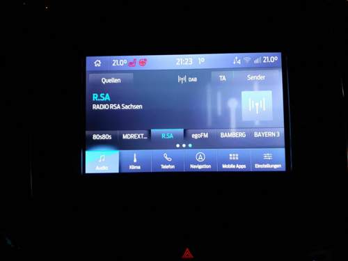

Hallo
hier mal eine Auswahl von den Verschiedenen Cover Anzeigen Modi, bei der atuellen SW 3.4.20351.
Cover 1
Cover 2
Cover 3
