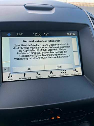

Habe auch mal eine Frage die ich bisher noch nicht gefunden habe.
Letztes Update habe ich erfolgreich installiert (3.3 build 18351).
In regelmäßigen Abständen verlangt das System nun die Verbindung ins Internet um das Update abzuschließen. Aber weder die Verbindung über Bluetooth und die Ford App, ein WLAN Hotspot übers Handy noch der direkte Weg über WLAN und Netz brachten bisher Abhilfe.
Werksreset möchte ich erst nach dem Urlaub als letzte Möglichkeit machen..
Kennt jmd dieses Szenario und weiß einen Tipp?
Danke
Ralph
Bei mir seit dem Update das selbe.
Ihr müsst in den Einstellungen die automatischen Updates wieder ausschalten. Diese Funktion und das Update per WLAN funktionieren in DE aktuell sowieso nicht.
Dann verschwindet auch die Meldung
Es geht ja laut Meldung nicht um ein Update sondern um den korrekten Abschluß eines zuvor installierten Updates.... Ohne das einige Funktionen evtl nicht richtig funktionieren! So die Info.
Das witzige daran ist, ich habe WLAN im Auto (Telekom CarConnect) das auch verbunden ist und trotzdem kommt seit dem Update die Meldung...
Ich habe nach dem gleichen Update die selbe Meldung bekommen. Die log-Datei habe ich erfolgreich hochgeladen und online wird mir ebenfalls kein neues Update angezeigt.
Auch im Sync habe ich danach die Meldung des erfolgreichen Updates erhalten. Somit halte ich diese letzte Meldung für einen Irrläufer und ignoriere sie
Bei mir das Gleiche ... habe auch das Update gemacht (Log-Datei wurde generiert und von mir bei Ford Hochgeladen) und bekomme nun auch dauernd die Meldung. Das nervt schon etwas, vorallem wem gibt man hier Bescheid? Der Händler wird hier nichts machen können und bei der FORD Hotline anrufen und denen was von einer seltsamen Meldung zu erzählen? Meint Ihr es kommt noch ein neues Update (Fix) nach?
Ich habe jetzt verucht, das Update noch einmal zu installieren, habe die Dateien neu herunter geladen usw.
Es kommt die Fehlermeldung PKG_ERR03 und der Verweis auf eine Telefonnummer 0221-9999-2999, die man anrufen soll, wenn es nicht klappt. Allerdings ist hier ein Anrufbeantworter geschaltet, der darauf hinweißt, dass diese Nummer einer Privatperson und nicht Ford gehört....

@Flo2409 schrieb am 21. April 2019 um 15:26:30 Uhr:
Gut zu wissen. Bei mir dreht die Eieruhr nämlich unendlich lange ohne dass ein Update geladen wird. Besonders lustig war es herauszufinden, dass er sich nur per WPA1 mit einem WLAN verbinden. Diesen unsicheren WLAN Standard hatte ich bei mir gar nicht mehr aktiv.
