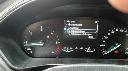

wie bei mir.. Ich habe max. den "blauen" ring, ansonsten keine weiteren Anzeigen od Symbole wie auf den Screenshot angedeutet

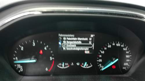

Man muss in den Einstellungen unter Fahrassistenz unter Eco-Coach den Haken setzen
Hab nachgeschaut: in meinem Focus gibt's diesen Punkt nicht. 06/20 Bauzeitpunkt.
@KamiKateR1990 schrieb am 29. Juni 2021 um 06:32:19 Uhr:
Dito, bei mir auch nicht. 5/20

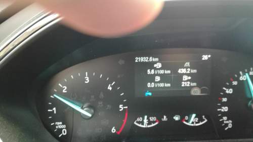

Wenn ich mir deinen Bordcomputer so ansehe: hast du nen Diesel? Evtl ists ja aufn Diesel beschränkt (was zwar irgendwie Quatsch wäre, aber man weiß ja nie...)
Oder hattest du irgendwelche Updates in der Werkstatt machen lassen?
Vom Dehzahlmesser her hat er einen Diesel.
Stimmt, ich habs nur am Spritverbrauch vermutet... 😁 Drehzahlmesser wäre da eindeutiger gewesen.

Och der Verbrauch ist auf dem Foto eigentlich recht hoch. In der Regel bin ich ca. 0,5l sparsamer unterwegs. Aber das hat mit den Eco-Hinweisen eher nichts zu tun 😉
