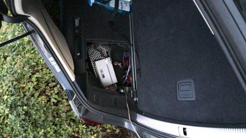

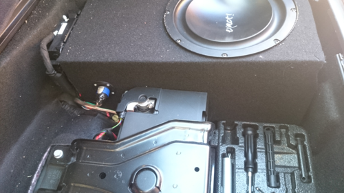

Ich hole diesen Fred 🙂 aus dem Tiefschlaf, da ich hier meinen Einbau vorstellen möchte. Da ich vom Klang in meinem Fzg (A6 4G Avant FL, ASS) eher enttäuscht war, wurden zunächst die Türen gedämmt um ein Mitschwingen des Blechs und der Türpappe zu reduzieren. Klanglich wurde das Fahrzeug dadurch aufgewertet, da nun Bass spürbar ist, wo es vorher keinen gab.
Schnell merkte ich, dass v.a. die Tiefmitteltöner (TMT), die in den Türen verbaut sind, mit dem überfordert sind, was ich von ihnen verlange. Das gleiche gilt für den Subwoofer - wenn er sich denn so nennen darf - der in der Reserverradmulde verbaut ist, schließlich ist in diesem nur ein 13cm-TMT-Chassis verbaut.
Nach langem hin und her - und weil ich die Komponenten günstig erwerben konnte 🙂 - folgte der Einbau eines neuen Subwoofer. High-End-Komponenten wurden nicht verbaut, denn das lohnt sich beim ASS mM nicht...
Verbaut wurde eine Endstufe der „Einsteigerklasse“ Sinuslive A4100D, ein Dietz High-Low-Adapter und ein Hertz DBX 30.3 Subwoofer. Letzterer ist „kompakt“, sodass er nicht all zu viel Kofferraumvolumen in Anspruch nimmt.
Zum Einbau:
High Low Adapter
- das Signal für den High-Low-Adapter wurde vom Subwoofer-Stecker genommen. PIN 1, blau/braun = Minus, PIN 2, blau = Plus
- Masse findet sich überall im Koferraum
- Dauerplus wurde aus dem Sicherungskasten rechts genommen, dazu wurde ein Standard Power timer eingepinnt und mit 10A abgesichert
- der High-Low-Adapter erzeugt kein remote-Signal. Solche, die eines erzeugen, waren mit ehrlich gesagt zu teuer. Die 60 Euro hab‘ ich mir gespart und Zündungsplus aus dem Sicherungskasten gezogen. Auch hier kamen die Standard Power Timer zum Einsatz. Es dient als Remote-Signal für Endstufe und High-Low Adapter
Endstufe:
- dazu hab’ ich bei Amazon 20 qmm-OFC-Kabel besorgt. Die Plusleitung, abgesichert mit einer 80A-ANL-Sicherung wurde direkt an die Batterie angeschlossen.
- Masse findet sich entsprechend im Koferraum.
- 2 Ausgänge wurden gebrückt, um genug Saft für den Subwoofer bereitstellen zu können
Die Endstufe wurde zwecks Belüftung und guter Zugänglichkeit links im Seitenteil verbaut.
