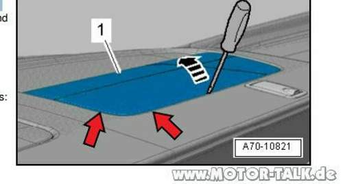

hab da was gefunden. Allerdings geht nach dieser Anleitung auch nix. Außer das mir ein breiter Holzkeil kaputt gegangen ist bewegt sich dabei nix.
Einen Tipp an Alle, die ihre Lautsprecherabdeckungen bruchfrei entfernen wollen:
Nehmt Euch 4-5 Plastikkarten (alte Kreditkarten, Kundenkarten o.Ä.)
Fangt an der Innenseite (Siehe Bild im Anhang) gleichzeitig mit jeweils 2-3 Karten an der mit dem Pfeil markierten Stelle an, das Gitter auszuhebeln. So belastet ihr die Ecke gleichmäßiger und sie bricht bei viel Gefühl nicht. An der anderen Ecke angekommen, wieder beidseitig ansetzen.
Habe heute beide Gitter so ohne Schaden raus bekommen.
