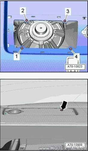

Auch ich kann bestätigen, dass sich die Abdeckung weder von der Heck noch von der Rücksitzseite bewegt! Ich bekam den größten Spalt beim Ansetzen von der mitte zur linken C-Säule hin ... jedoch hatte ab geschätzen 80nm 😁 Kraftaufwand Angst was kaputt zu machen und hab es doch sein gelassen!
hab da was gefunden. Allerdings geht nach dieser Anleitung auch nix. Außer das mir ein breiter Holzkeil kaputt gegangen ist bewegt sich dabei nix.
lt. Anleitung also doch von der Rücksitzseite her! Hast du genau in der Mitte angesetzt? Ich hab gleich Mittagspause. Dann probier ich es nochmal nach der Anleitung.
hatte das gleiche Problem bei meinem B&O System. Kaum hatte ich den Bass aufgedreht hat alles an der Hutablage gescheppert. Hab mir dann 2 Stunden Zeit genommen und die komplette Hutablage ausgebaut und alles mit Bitumenmatten und Noppenschaum-Matten ausgefüllt. Seit dem scheppert da nichts mehr. Auch wenn ich den Bass auf max. aufdrehe.
nochmal ein Bild das vielleicht hilfreich ist.
Abdeckung
habs nun geschafft das gitter zum entfernen allerdings mit einen kleinen schade. leider eine ecke abgebrochen. hab von den kopfstützen her ca 5cm vom rand mit einen sehr großen schraubendreher angesetzt und dann nur angehebelt. auf keinen fall aber direkt an einer ecke ansetzen!!!

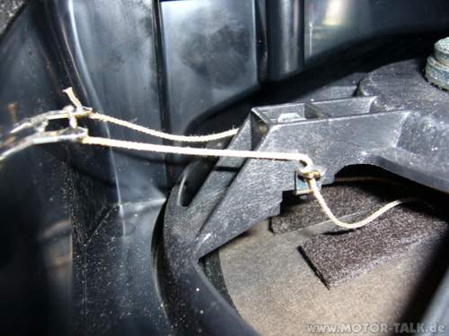

momentan sieht es so aus als wäre es rein der sub der scheppert. kann auf der membran keinen fremdkörper entdecken. keine ahnung was ich da jetzt machen soll.

Mein Glückwunsch! Kannst du bitte die Anleitung vom Ausbau der Hutablage Posten?! Hab nämlich mal hier irgendwo gelesen, dass man dafür erst Teile der C-Säulen Verkleidung abbauen muss?!?
hab die anleitungen mal zusammenstellen lassen. nach dieser anleitung ging es einfach nur wenn man nicht gerade wie ich 194cm groß ist geht es bestimmt leichter 😉

für mich ist der sub eine kleine fehlkonstruktion. die anschlusslitzen verlaufen quer über die gesammte membran und schlagen demnach bei jedem basshub zusammen was auch ein geräusch verursacht.
hab auf die membran zwei kleine filzstreifen geklebt mit der hoffnung das es besser wird aber leider nein.
