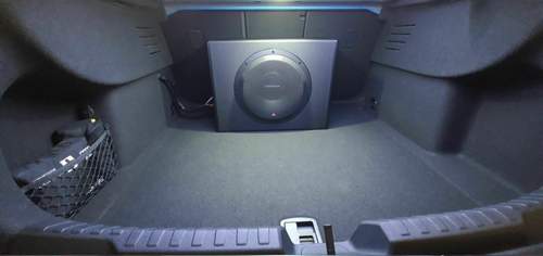

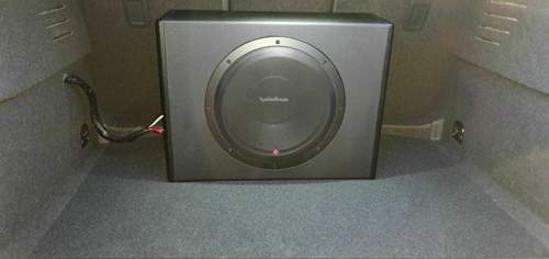

Hab eine kompakte aktive Bassbox von Rockford Fosgate Modell P300-12 mit 300/600 W angeschlossen.
Der scheppert ganz ordentlich.
Da ist der originale Sub ein Witz dagegen.

@kayw77 schrieb am 10. August 2021 um 21:10:49 Uhr:
Ich hab leider keine Reserveradmulde.
Musste somit minimal den Kofferraum mit nutzen.

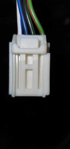

Wenn du keinen extrem starken Verstärker nimmst, kannst du das Pluskabel vom B&O Verstärker mit nutzen.
Ist ein dickes blaues Kabel im Kabelbaum.
Habe es durchgeschnitten, einen Audio Verteiler angeklemmt und 2 Ausgänge angeschlossen, für orig. Verstärker und neuen Verstärker.
Im Sicherungskasten ist eine 40 A Sicherung die dafür ausreicht.
Das Massekabel links oder rechts an die vorhandenen Stellen anschließen.
Das Signalkabel hab ich an den Stecker vom Sub angeschlossen.
Braun/grün = Plus
Schwarz/grün = Minus
Remote Kabel hab ich an die 12v Dose im Kofferraum angeschlossen.
Alles noch ordentlich verlegen und fertig 🙂

@EGOiST1991
Beim Audi Sound System sitzt der Verstärker auch hinten rechts und der Sub links.
Musst mal gucken ob das blaue Pluskabel stark genug ist und ob der Stecker vom Sub die gleichen Farben hat.
Sonst sollte alles gleich sein.

Meiner hat 300 W Sinus und 600 W max.
Also alles im grünen Bereich.
