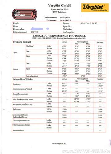

bei einer geplanten Achsvermessung ist mir aufgefallen, das der Sturz am rechten Vorderrad grösser (negativer) als am linken Rad ist. Bestätigt hatte es sich auch, als die Räder frei hingen. Das linke Rad hing dann etwas positiv, das rechte Rad hing gerade. Der Monteur sagte mir das man den Sturz nicht einstellen könnte, bemerkte aber auch, das es an der betreffenden Radaufhängung keinerlei Auffälligkeiten geben würde (verbogene oder veränderte Komponenten). Bezüglich des Fahrverhaltens habe ich keine negativen Veränderungen festgestellt. Meine Frage nun: Was kann man da machen (kann man überhaupt was machen???)?

Danke erstmal für die zahlreichen Tips. War jetzt bei der Achsvermessung, der Sturz am rechten Vorderrad ist 2° negativer als beim linken. Der Mechaniker hat allerdings nicht so recht geschnallt was ich wollte (Querlenker lösen, Wagen ablassen, Querlenker festziehen) - ich habs dann auch aufgegeben alles weitere zu erklären 😁. Ich muss da wohl selber mal dran -aber erst wenn die Temperaturen wieder im 2-stelligen Bereich sind -dann suche ich mir einen der Ahnung (zumindest mehr als ich) von der Problematik hat! Die Seiten im Reparaturbuch habe ich mir erstmal markiert.

aber 2° sind kaum sichtbar und müßte sogar noch innerhalb der Toleranz liegen je nach dem wo sich die 2° befinden. Wie Du geschrieben hast soll es ja sehr einseitig sein. Da muß was anderes sein, daß der auf einer Seite so weit runter hängt.
Aber verdreh erstmal die Einstellung vom Querlenker, eventuell sieht's dann schon besser aus. Ist ja ein Unterschied ob frei in der Luft oder im eingefederten Zustand.

2° sind eine Menge !
Meinst du wirklich 2 Grad? Weißt du, wie das Rad dann stehen würde? Extrem schief bzw. der Sturz wäre katastrophal!
Wenn du Minuten meinst, dann ist es okay - 2 Minuten sind kein Problem!

sorry, die "jungs" haben recht, ich habe Grad mit Minuten verwechselt !! Schande über mich !! 😎😎
klar, daß dann das Rad so runter hängt beim hochheben...
Sind denn schon Abriebspuren an der Reifenschulter sichtbar ?

Das ist ja das was er als ersten Beitrag geschrieben hat. Wenn er das Auto auf der Bühne hochhebt hängt ein Rad weiter unten als das andere. Eben so extrem dass es sichbar ist.
