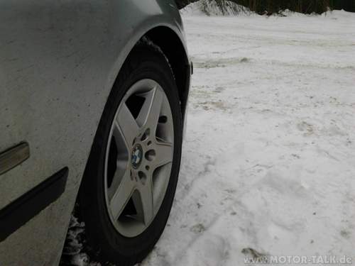

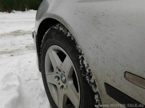

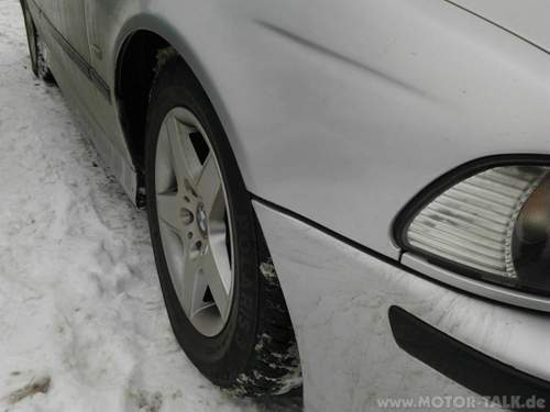

Hi Leute,
ich hab mal ein paar Bilder gemacht und das Messprotokoll beigelegt. Vielleicht hilft das ja weiter...
Gruß Dreamlights2000
2013-01-25-12-52-01
2013-01-25-12-52-21
2013-01-25-12-52-51
Nicht wirklich, du stehst auf einem Schneehaufen ...
Fotos möglichst auf Höhe der Radnabe und auf beiden Seiten aus dem gleichen Winkel.
Und ganz wichtig, fahr nicht zu ATU.
Solch ein Messgerät muss nach dem anbringen richtig kalibriert werden und das traue ich denen nicht zu!
Gruß Thomas

Original geschrieben von Bmw_verrückter
Auf einem Foto sieht man schon deutlich den negativen Sturz 🙂
Grüße!
BMW_Verrückter
Wenn ich schief stehe, hab ich hinten auch einen deutlich negativen Sturz 😉
Der Wagen muss auf einer ebenen Fläche abgestellt werden, sonst sagen die Fotos absolut nichts aus, ist leider so.
Gruß Thomas

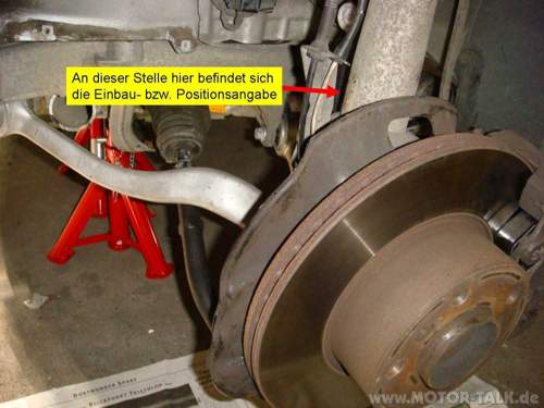

Hi Gemeinde
Ich erinnere mich das die Stoßdämper im Schwenklager beim Einbau eine vorgegebene Position, die auf dem Stoßdämpferrohr markiert ist, haben müssen. Wenn diese bei einem Stoßdämpferwechsel nicht beachtet worden ist, dürfte sich dieses jedoch nur auf die Position der Feder zu der Karosse auswirken und nicht auf den Sturz.
