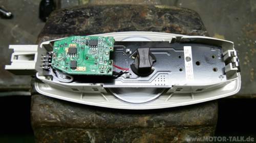

ich habe mir den Saft fürs Navi von der vorderen Innenbeleuchtung im Dachhimmel geholt.
- vorn im Himmel ist ein Kabeldurchlass (über dem Spiegel)
- den Stecker vom Navi, welcher in den Zigarettenanzünder
soll habe ich zerlegt und die Leiterplatte auf die Innenbeleuchtung gelötet
- Navi-Kabel durch den Durchlass gezogen und ebenfalls neu verlötet
- Navi hat Saft wenn Bordcomputer Saft auf Innenbeleuchtung gibt
Nachteil: Original-Kabel von Navi zerlegt, macht aber nichts, Navi funzt ja auch
mit USB-PC-Kabel am USB-Handyladestecker im anderen Fahrzeug
Foto Innenbeleuchtung:
Ford-focus-iii-mk3-dyb-1-6-ti-vct-16v-trend-2013-07-23-innenraumleuchte

Ganz verstehen tu ich das noch nicht. Du meinst bestimmt die Leselampen. Die Innenbeleuchtung hat ja nur Saft wenn die Tür offen ist bzw. wenn man entriegelt.
Die Idee ist aber gar nicht so schlecht. ich hab auch schon mit der Leiterplatte meines Ladekabels geliebäugelt wollte die aber direkt am Sicherungskasten anschliessen.
Die Innenraumbeleuchtung sitzt beim ST ziemlich weit hinten also nicht gerade in Nähe des Spiegels. Wo sitzt die bei dir?
also ich habe 2 Innenbeleuchtungen,
eine in der Mitte der Vordersitze am Himmel
und eine in der Mitte der Hintersitze am Himmel.
die Lampen haben ja 3 "Stellungen"
- aus
- an bei Tür offen
- immer an
dadurch hat man Masse und Plus als Dauerplus an der Lampe
das muss man nur abgreifen und das Navi geht, solange bis der Bordcomputer
nach dem Türenschließen das Dauerplus abshaltet, funzt bei mir 1A

Hast du LED-innenraumbeleuchtung oder mit Glübirnen?
Ich schätze mal das bei den LED Dingern keine 12 Volt mehr anliegen und die Schalter zum Umstellen Dip Schalter sind
ich habe keine LED, normale Glühbirnen,
die Spannung kann man ja an den 4 Pins messen,
wobei 1 Pin direkt weiter zur Beleuchtung im Fond geht
Danke, werd ich mal machen
