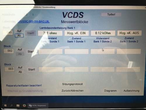

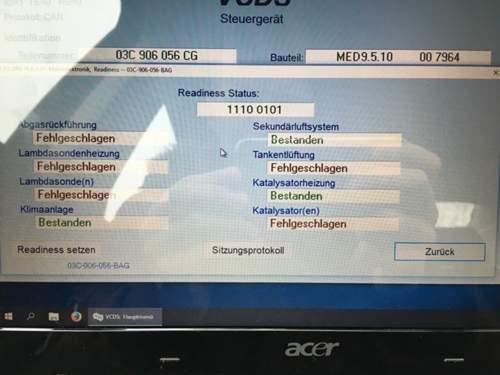

So ich habe mir heute mal etwas Zeit genommen und die MWBs intensiver geprüft. Komischer Weise habe ich seit heute einen N18 Fehler im AGR, obwohl es keine 2 Jahre alt ist. Laut MWB steht das AGR dauerhaft bei -11,8% und reagiert nicht auf Gasannahme.
Naja ich habe mich etwas schwer getan die richtigen MWB zu finden, da es für die Spannung der Sonden mehrere MWB mit verschiedenen Werten gibt. Was mir jedoch aufgefallen ist, dass Heizung der Sonde 2 erst dauerhaft aus war und nach ein paar Minuten zwischen ein und aus hin und her springt.
Bei einem Diagramm war die Sondenspannung 2 konstant, bei der anderen hat sie ausgeschlagen, wenn ich vom Gas gegangen bin.
Hier mal ein paar Fotos.
