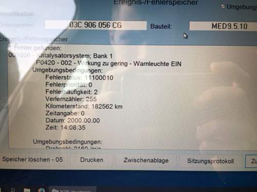

Ich bin jetzt ein wenig weiter.
Ich habe heute mal ein bisschen mit VCDS gestöbert, seit dem bei mit dir Motorkontrolleuchte an ist.
Fehler sagt Katalysator Bank 1 Wirkung zu gering. Anbei auch ein Foto!

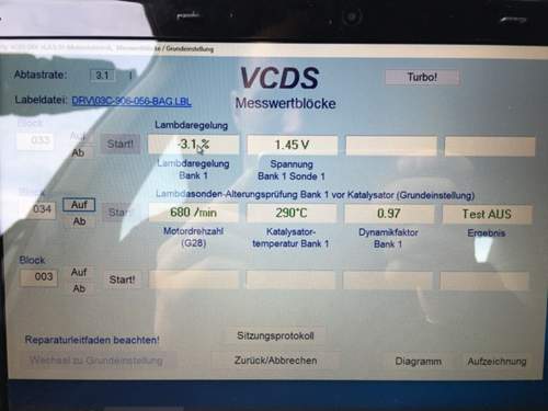

Wenn ich Kanal 34 Sonde 2 auf Grundeinstellung EIN drücke, läuft er wieder normal. Nur leider nur solange man im Program ist.
Also was nun? Lambdasonden tauschen oder ganzen Kat? Der kam nämlich erst letztes Jahr neu.
Ob die Sonde wirklich defekt ist müsste man mit einem Abgastester extern prüfen dann siehste ob der Kat im Eimer ist oder die Sonde kann bei dem KM Stand durchaus beides ein. Wobei sich die Diagnosesonde nicht so auf den Motorlauf auswirken dürfte. Da kommt eher die Vorkat Sonde ins Spiel.

Wie gesagt, wenn ich bei Sonde 2 auf Grundeinstellung EIN gehe, läuft der Motor wieder rund und stottert nicht. Also auf Verdacht erstmal die Sonde 2 tauschen? Welche ist es denn? In Richtung Motorraum?

Da die Sonden eh nicht ewig halten, solltest du über einen Tausch nachdenken. Aber ich stimme dem Bastler zu was die Diagnosesonde angeht. Der FSI ist ja für Probleme mit der Hauptsonde bekannt... Die leider nicht billig ist.

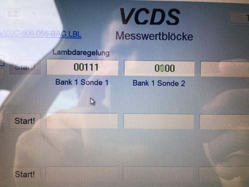

Bin momentan zeitlich etwas eingespannt, weshalb ich keine Werkstatt bzw. Abgasprüfung aufsuchen kann. VCDS liegt im Kofferraum, kann man damit Näheres rausfinden durch Messwerteblöcke oder so?
Momentan tippe ich ja auf Sonde 2, weil der Motor ja wieder vernünftig läuft, sobald man im Kanal 34 (Sonde 2) auf Grundeinstellung EIN geht.
Sonde 1 sitzt vor dem Katalysator und regelt den Motorlauf und hat starken Einfluss als eine der Hauptregelgrößen für das Motorsteuergerät auf die Gemischbildung und Motorlauf. Sonde 2 prüft wie gut der Katalysator funktioniert... sitzt also hinterm Katalysator. Das er beim Testmode sauber läuft klingt eher danach als wenn die Lambda Regelung komplett ausgesetzt wird. Mein Rat ? Beide Lambdasonden erneuern (Beim FSI leider teuer da Kombisonde für NOX und Lambda)

da ich nun eine Weile unterwegs bin und nur einen VCDS im Kofferraum habe, kann ich darüber irgendwie Sonde 1 und 2 überprüfen? Ich habe nachgelesen, dass Sonde 2 im Diagram konstante Spannung aufweisen muss (linear). Was jedoch mit Sonde 1 ist weiß ich nicht genau, auf welche Werte ich achten soll usw.
