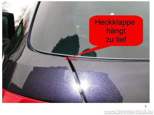

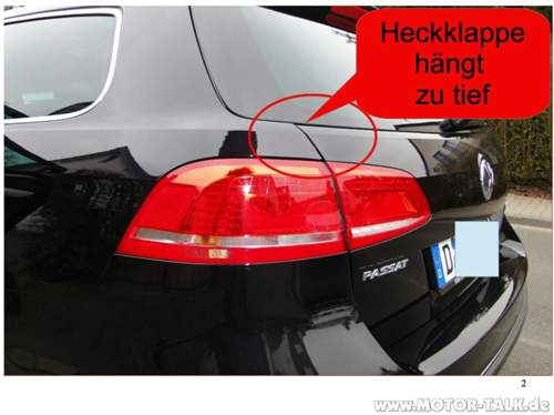

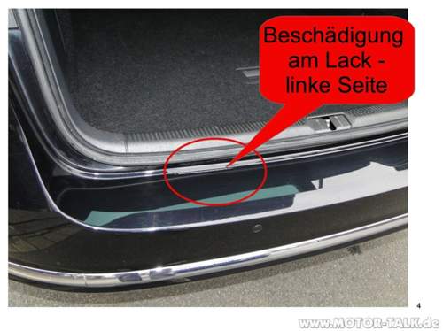

Habe das Problem auch. Anscheinend hat sich meine Heckklappe verstellt. Jetzt hinterlässt die Heckklappe ein nettes Muster auf der Stoßstange hinten. Weiterhin habe ich entdeckt dass die Stosstange schlecht eingepasst ist. Oder es ist mir jemand beim Parken aufgefahren. An der Stoßstange kann man nichts sehen.
Ich stelle ein paar Bilder ein und will Eure Meinung.
So anbei die Bilder.
Bin völlig verärgert, da der Stossfänger lackiert werden muss. Der Wagen ist noch in der Garantiezeit. Was denkt Ihr? Habe ich eine gute Chance hier kulant behandelt zu werden?
Was denkt Ihr zum Fugenverlauf an den Rückleuchten? Ist mir da jemand drauf gefahren? Mir ist der un- homogene Spalt vorher nicht aufgefallen.
Wenn alle Stricke reissen muss ich meine Vollkasko in Anspruch nehmen. Dann wird die Selbstbeteiligung fällig. Das wäre ärgerlich.

Die Stoßstange vom B6 Variant meines Schwiegervaters wurde vor zwei Jahren mit genau dem gleichen Problem auf Kulanz neu lackiert, ohne Diskussion, da das Scheuern der Heckklappe ein bekanntes Problem ist. Warum sollte VW dieses Problem jetzt beim B7 negieren.
Wie soll Dir jemand drauf gefahren sein? Dann müsste doch noch was anderes beschädigt sein. Denke eher, dass sich deine Heckklappe einseitig gesetzt hat.

Was sagst Du zum Fugenverlauf unter den Rückleuchten? Ist das möglich dass die den Stossfänger im Werk falsch befestigt haben?
Hatte ich an meinem B6 auch. Meister hat selbst die Klappe neu eingestellt. Das geht an den Scharnieren. Da bei mir nix mehr mit Garantie ist kann ich nur froh sein, das die Stoßstange aus Kunststoff ist - kann die wenigstens nicht rosten. An der Heckklappe hat es der Lackstift getan...
