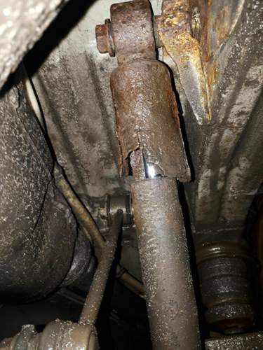

Hallo, zusammen. Da meine hinteren Stoßdämpfer nun so weit weg gerostet sind das ich den metallenen Dämpfer sehen kann sollte ich damit ja wohl nicht mehr durch die HU kommen.
Kann ich diese selbst wechseln falls mir folgendes zur Verfügung steht: 2x 18er Schlüssel, 18er Nuss, 21er Nuss, große 1/2 Drehmomentschlüssel, Unterstellbock, Rangierwagenheber und Stempelwagenheber.
Falls ja was würdet Ihr wie verwenden (P.S.: Bierbauch ist auch vorhanden).

Besorg dir mal noch einen 21er Maul/Ring und einen 19er um ihn zu verlängern, ideal wäre es noch wenn du einen 21er Ratschenschlüssel hättest.
....und viel Rostlöster.:D
Neue Schrauben wären wohl auch nicht verkehrt.
Und was würdest du wie hochpumpen? Mit Bühne hätte ich gar keine Bedenken weil ich das den Hebel besser ausnutzen kann aber so? Habe mit heute schon einen an den 19er Schrauben des Bremssattels abgebrochen.

Ich würd s dir zu trauhen ! Was mir gut geholfen hatt reperatur Anleitung unterhttps://erwin.volkswagen.de/erwin/showHome.do dazu noch 7zap.com da gibs die original Teilenummer der schrauben die erneuert werden müssen weil es dehnungsschrauben sind
Und naturlich hir leute zu haben die einem Helfen :-)
@IceWeasel schrieb am 4. Januar 2019 um 21:40:54 Uhr:
Ich habe die Schrauben wegen fehlendem Hebelarm, besser: zu wenig Platz zwischen Boden und Wagen, nicht losbekommen. Auf einer Bühne wars dann in 40 min erledigt.

Ich denke wenn ich den Beitrag von subroger in Verbindung mit dem Aussehen meiner Schrauben beurteile werde ich die Stoßdämpfer von meinem Schrauber machen lassen. Er muss sowieso noch 2 neue Reifen aufziehen, den Fehlerspeicher bzw. Motorkontrollleuchte wegen der Gasanlage löschen und eben AU/HU machen. Da ist der Wagen schon oben und die 4 Schrauben dürften dann auch nicht die Welt kosten.
