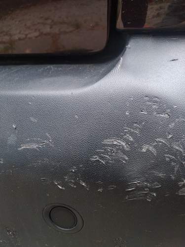

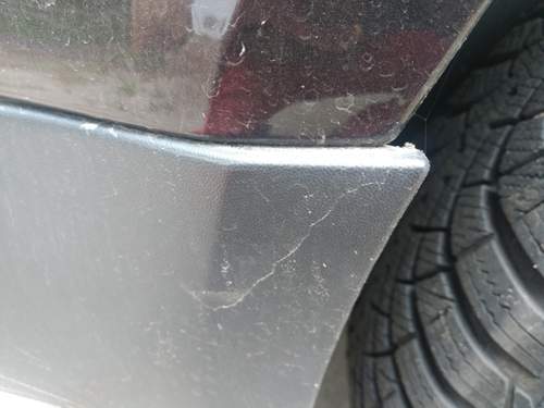

Moin Zusammen.
Aus ungeklärter Ursache materialisierte beim rückwärts rangieren plötzlich eine kleine Steinmauer an der hinteren Stoßstange. Nun ja, Stein hat gewonnen.
Die Stoßstange hat
1) ein kleines Loch (Optik, egal),
2) Kratzer (auch egal),
3) ist etwas in Richtung Radkasten eingedrückt bzw. steht oben am Radkasten ein paar mm über (sollte man vielleicht versuchen zu richten?),
4) unten an der Unterkante ist sie aus einer dieser Halterungen gesprungen (kann man nach dem richten wieder einklipsen?) und
5) leider scheint der von hinten gesehen rechte Sensor was mitbekommen zu haben. Wenn man den Rückwärtsgang einlegt gibt es nur einen langen Piepton, und dann ist nix mehr.
Muß ich damit in die Werkstatt oder kann ich selber versuchen die Stoßstange wieder in ihre alte Position zu bringen und die Sensoren zu checken oder ggf auszutauschen?
Habt ihr Tips und Hinweise?
Danke schon mal!

Stoßstange abbauen - ca. 30 min.
Sensor prüfen mit VCDS, oder zum Freundlichen (?).
Es wird wohl auf einen Prallträger mit Sensor aus der Bucht hinaus laufen.
Da zu deinem Fahrzeug nichts weiter bekannt ist, erst abbauen, Teilenummern suchen, in der Bucht bestellen, einbauen und testen. Sollte ca. 80 Teuro nicht übersteigen. Geht auch auf dem Parkplatz...
MfG Uwe

Mon der_jupp,
auf jeden Fall selbst machen ! 1-4 sind schonmal kein Problem.
Die Stoßstangenabdeckung bekommst Du normalerweise beim Einbau gerichtet. In den FAQs zum Caddy hab ich auf die Schnelle nichts gefunden. Sind die seitlichen Profile zum Einhängen der Stoßstange nicht kaputt (was bei so einem kleinen Schubser wahrscheinlich ist), hängst Du sie einfach wieder ein.
Vorsicht beim Ausbau: Der Kabelbaum für die Sensoren muss gelöst werden, da hast Du nicht allzuviel Spielraum, ohne ihn zu beschädigen.
Hier findest Du eine schematische Aufführung der beteiligten Komponenten (wenn ich Dein Baujahr richtig getippt habe, sonst findest Du dort auch Dein entsprechendes Modell): https://volkswagen.7zap.com/en/rdw/caddy/ca/2012-690/8/807-807065/
Meist kannst Du die Sensoren rausnehmen und (von ihrem Kabelbaum-Anschluss) abclipsen. Vielleicht ist der Clip nur gelöst, das würde ich auf jeden Fall prüfen.
Da ich Dein Modell nur schätzen konnte - es gibt bei Youtube ein paar Filmchen, die so einen Ausbau zeigen. Gern auch auf Englisch mit "rear bumper (cover) removal" o.ä. suchen.
Viel Erfolg - bruno.banani
@der_jupp schrieb am 26. September 2022 um 12:00:51 Uhr:
Irgendwie muß man die ja aber auch erstmal wieder hinbiegen - Heißluft?
Brauchst Du nicht - das ist normalerweise mit korrektem Einbau getan.
Und ich würde an Deiner Stelle nicht erst Teile bestellen und dann schauen, ob die überhaupt beschädigt sind. Erstmal schön auseinandernehmen, schauen und nur WENN etwas kaputt ist, was Neues (gebrauchtes) bestellen.
Sieht dann auf jeden Fall schonmal wieder in Ordnung aus, evtl. musst Du halt für den Parksensor eben am folgenden WE (oder nach Feierabend) nochmal ran, das geht dann aber sehr schnell, weil Du schon jede Schraube und jeden Handgriff kennst.

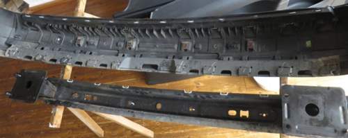

Heckstossstange ist links mit drei und rechts mit vier Schrauben am "Rahmenausleger" vom Fahrzeug verschraubt.
Hinten auf Klötzchen fahren, drunter legen, dann siehst wie. Gewinde säubern und abschrauben :D
Eine ist etwas "versteckt", da hilft den Gummistöpel genau drunter im Ausleger zu entfernen.
Im Radhauskasten die zwei? die Innenkotflügelschräubchen noch raus.
Die Metallstosstange ist sehr massiv. Glaub nicht dass die was hat.
Die aufgeschnappte Kunststoffschürze ist noch mit paar Blechschräubchen mittig gesichert, wenn die die zwei Teile nach dem abschrauben trennst. Dann siehst was verzogen ist.
Heckschürze, Innenteil, Ausenverkleidung
