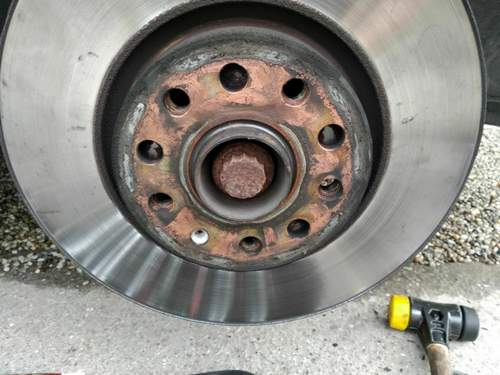

ich wollte eben an der Vorderachse Scheiben und Beläge tauschen, bekomme aber die Scheibe nicht runter.
Ich habe den Bremssattel demontiert, mit zwei Schrauben den Sattelträger abgemacht und die T30 Sicherungsschraube der Scheibe demontiert.
Danach sollte die Scheibe doch eigentlich abzunehmen sein?
Leichte Schläge mit einem Gummihammer haben leider keinerlei Bewegung gebracht, daher die Frage ob ich irgendwas falsch mache, oder ob die Scheibe einfach auf der Nabe festgerostet ist?
Und wenn dem so ist, was kann ich tun? Irgendwelche Tricks die Scheibe herunterzudrücken oder so?
Danke schonmal für eure Hilfe
Img-20201006
Kies! Das ist Kies, im Hintergrund.

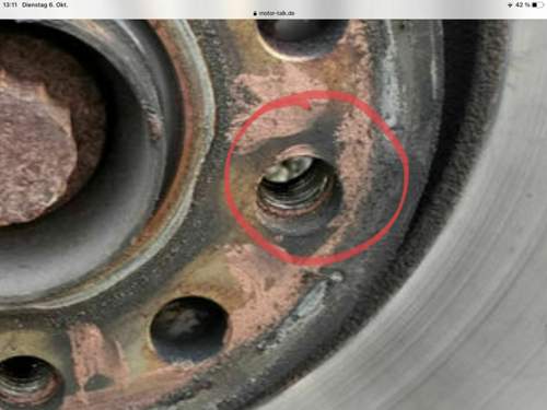

Nimm mal nen richtigen Hammer und keinen mit Gummi.
Und das mit Kupferpaste an der Auflagefläche und den Gewindegängen würde ich auch mal lassen.
Steckt da noch ein Stück Schraube drin?😕
E3e822e4-e1bc-49c8-852e-8e15833852c9
@PIPD black schrieb am 6. Oktober 2020 um 13:10:18 Uhr:
Richtig, Scheibe ist eh im Ar*** - kaputtmachen kannst du da nichts.
Nur nicht so zaghaft.
@PIPD black schrieb am 6. Oktober 2020 um 13:12:10 Uhr:
Das sollte doch an den rausgenommenen Schrauben zu sehen sein, ob da was fehlt...
@transarena schrieb am 6. Oktober 2020 um 13:14:03 Uhr:
Schrauben sind alle in Ordnung, das stekct definitv nix mehr drin
Ok. Das sah anders aus als an den anderen Löchern.
schaut auf den ersten Blick so aus als würde da was drin stecken im Gewindegang, aber wenn ihr euch mal den Hintergrund / den Boden anschaut, dann sieht man das man da durch guckt und den Boden sieht.
Ich habe das auch gehabt mit einer festen Bremsscheibe, habe den 5Kg Hammer genommen, nach 2 Schlägen war sie ab.
Okay, also das Fazit ist, dass außer einen größerem Hammer und mehr Liebe ich nichts übersehen habe richtig?

Damals hatten wir zwei Schraubzwingen verwendet, ein Holz vorn quer über die überstehende Nabe gelegt, die Schraubzwingen hinten an der Scheibe angesetzt und vorn auf dem Holz. Damit verspannst Du die Scheibe gegen das Nabenzentrum. Ordentlich anziehen und dann mit kleinen Schlägen die Scheibe "erschrecken", dann springt die gesamte Geschichte buchstäblich von der Nabe nach vorn auf den Boden.
Evtl. vorher noch an den Löchern für die Radschrauben zwischen Scheibe und Nabe sachte (!) Rostlöser rein und einwirken lassen.
Achtung: ordentlicher Überraschungseffekt, wenn´s runterspringt.
