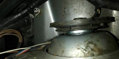

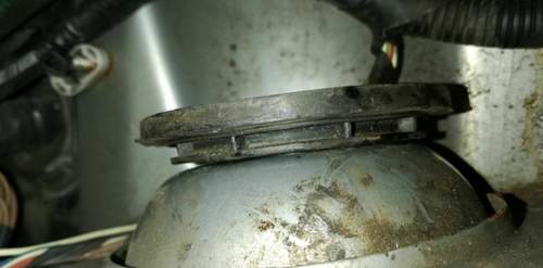

Betrifft das nur den 451, oder auch den 450 er?
Weil ich hab bei meinem 450er BJ2005 das Phänomen das die Domlager (neu) ca 7mm Spiel haben, und wenn man den Wagen anhebt ist das Spiel weg (weil die Dämpfer nach unten gezogen werden), gehört das so? (siehe Bilder im Anhang)
Kurze Antwort wäre fein, lg Mucki
Img-20191230
Img-20191230
Sowas habe ich noch nie gesehen, normal hat sowas doch eigentlich fest zu sein.
Ich bin mir da nicht sicher, meine 450er Zeit ist schon 13 Jahre her, aber fehlt da was oder hast du da evtl kürzere Federn verbaut?
@Mucki100 schrieb am 8. Januar 2020 um 21:06:02 Uhr:
gehört so!
