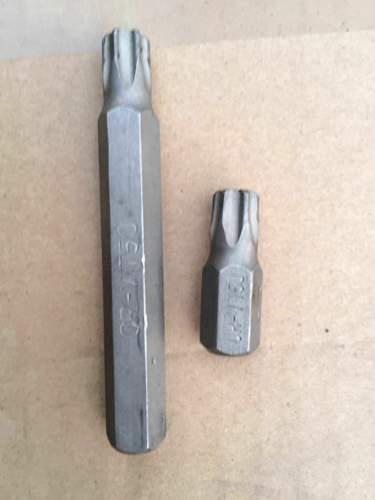

-> Ein Stecknuss 21er mit einem Außensechskant wie auf Bild 1 und 3
-> Innensechskant bzw. Imbussschlüssel 7 er (oder 46er Torx) wie auf Bild 2
Ihr könnt den Imbuss durch den Stecknuss schieben und dann den Maulschlüssel oder Ringschlüssel ( bei mir war es 27 er ) an der Stecknuss ansetzen. Als nächstes packt ihr die Ratsche / Knarre auf den Imbus und eventuell mit Hilfer eines Rohrs dreht ihr die Ratsche im Uhrzeigersinn. Zu Zweit klappt es pefekt. Bei mir ging die verrostete Schraube damit nicht auf und wurde ausgelutscht -.- aber sonst funktioniert es garantiert.
Meine Lösung:
ich habe dann mich für die nächste größere Torx entschieden (50er auf Bild 2). Zu erst habe ich die Kürzere mit einem Hammer reingehauen. Dann mit einer Zange rausgezogen und so neue Zähne eingeformt. Als nächstes habe ich die Größere genommen. Mit dem Hammer habe ich so gut es geht den reingehauen ( auchtet darauf , dass die Zähne von dem Torx genau in die selben, vorher mit der Kürzere geformten Bereiche passen).
Ich habe das eine Ende von dem Rohr auf den Torx gelegt und das andere Ende festgehalten. Mein Kumpel schlug dann kräftig auf das Rohr so das der längere Torx wirklich fest drinn saß (Bild 4). Sonst kann man leider nicht ausholen, weil da kein Platz für ist.
Danach nahm ich wieder die Stecknuss und alles wie oben beschrieben gemacht(Bild 5 und Bild 6). Das lief wirklich perfekt und sogar ohne Kraftaufwand. Bei mir passte die Torx nicht durch den Stecknuss. Diese habe ich dann einfach aufgebohrt also das Loch vergrößert.

Bild 1
Bild 2
Bild 3
+3
