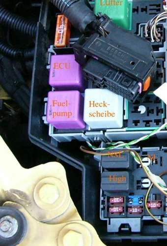

@tOtO01979 , es gibt einen Unterschied in der PIN-Belegung der Benzinpumpe
Falls er dreht, aber nicht anspringt, könnte es daran liegen.
Corsa2004 X57/45
Zafira2004 X57/19
schaltet jeweils das Benzinpumpenrelais (im MSG auf Masse)
45 bzw 19 sind jeweils am anderen dann nicht belegt, kannste also testen, indem du das Pumpenrelais einfach überbrückst, also Relais raus und die beiden starken Kontakte überbrücken, dann müsste die Pumpe dauerlaufen -> test starten.
Im Relaiskasten von vorne draufgeschaut das vordere rechte Lila-Relais (links ist MSG-Relais)
(Die beiden Relais kannste auch mal testweise vertauschen um dein altes MSG nochmal zu testen bzw Fehler am Relais auszuschliessen)
WFS scheint kompatibel zu sein, könnte nur sein das der Spender noch DWA (DiebstahlAnl) programmiert hatte, weiß grad nicht, ob das im MSG oder WFS ne Rolle spielt.
Das beim Zafira kein AGR beschaltet ist, wurde ja gesagt, evtl einfach Stecker vom AGR abziehen. Sonst ist mir im Schnelldurchgang nix aufgefallen.
Fuel-ecu-relais
Also laut meinem Bekannten gibt er Spritpumpe als Fehler aus... hmm
