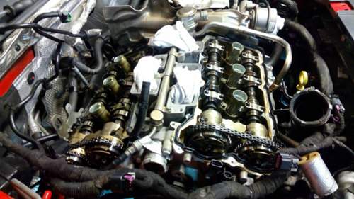

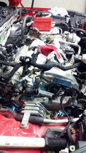

Ich bin gerade an der Steuerkette, also die Ketten an sich sind ja halb so schlimm, aber was man alles abbauen muss um die drecks Ventildeckel abzubekommen ist blanker Wahnsinn...
Mich ärgert es umso mehr, weil ich ja erst im September die Karre nach dem Laderschaden zusammengefriemelt habe. In einem Abwasch wäre es viel schneller und einfacher gewesen.
Die betroffene Sekundärkette war übrigens deutlich als "ich muss neu" zu erkennen.
