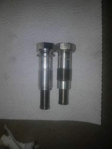

Ich hatte bei mir nach Wahrnehmung des Geräusches auch den Kettenspanner neuester Bauart mit der Teilenummer 11318586699 bei 278tkm verbaut. In grosser Erwartung musste ich leider feststellen, dass es zumindest bei mir das Geräusch nicht verbesserte. Daraufhin hatte ich als letzten Hoffnungsschimmer vor einer Ketten- und Gleitschienen- Revision noch umgeölt, was dann für mich ehrlich gesagt auch etwas unerwartet eine wesentliche Verbesserung hervorbrachte. Seither habe ich wieder 12tkm zurückgelegt und wie bereits früher geschrieben, ist das Geräusch (seit jeher nur bei betriebswarmen Motor) nur noch in einer Tiefgarage bei offenem Seitenfenster ab ca. 1700-2200upm bei ganz genauem hinhören wahrnehmbar.
Hier noch ein Bildvergleich alt/neu
20190828
@maloni71 schrieb am 25. März 2020 um 23:10:50 Uhr:
Ist schon ein krasser Unterschied
Ich habe nochmals etwas recherchiert und im ETK festgestellt, das es für den Kettenspanner zur Zeit zwei lieferbare Teilenummern gibt. Sofern ich das richtig verstanden habe und der Auszug aus einem anderen Forumsbeitrag korrekt ist, dann bitte die allerneueste Kettenspannerversion (verbaut ab 05/2019 mit der Teilenummer 11318490219) verwenden.
@DarkN57: Wenn Du denjenigen mit der Nummer 11318490219 verbauen solltest, bin ich auf das Resultat sehr gespannt.
V.a. wäre ein Vergleichsbild zwischen dem neuesten 11318490219 und dem direkten Vorgänger 11318586699 interessant.

die xxx201 und die xx699 sind laut Hertsteller iwis identisch..Änderungen haben beider aber im gegensatz zum urspanner mit der xxx901 ( siehe Bild oben)
der 11318490219 ist im original ETK "noch" als nicht! rückwärtig austauschbar gekennzeichnet auch steht er nicht in der Teilehistorie der älteren Spanner.. kann sich aber auch ändern
