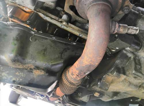

@polobuddy schrieb am 26. August 2020 um 11:03:54 Uhr:
@Ringfuchs gingen die bei dir easy raus ?
Ganz ehrlich! Nicht die feine Art aber reiß die alte Schiene runter, die ist ja nur über diesen Schraubenbolzen geschoben. Wenn die Schiene dann runter ist, nimmst du eine Knipex WaPu Zange und krallst die in den Bolzen, drehst den raus und holst ihn neu. Nicht aufhalten lassen von sowas 😉
@Ringfuchs ja habe die alte Schiene kaputt gehauen raus gezogen danach die Schraube mit der Zange raus gedreht. Morgen kommt die Ölwanne runter dann kommt alles wieder neu rein.

@Ringfuchs müsstest du den Kat ausbauen um die Ölwanne ab zu machen?
Die Ölwanne wird kommt nicht raus .
Ich überlege der Auspuff durch zu schneiden und später kommt ein Verbindungsstück rein .
@polobuddy schrieb am 27. August 2020 um 08:57:33 Uhr:
Das Hosenrohr muss weg ab Kat die 4 Schrauben unten, und die Rohrschelle. Du brauchst dann die Dichtung und 4 Muttern neu
Bei mir ist der Kat durchgehend bis hinten
