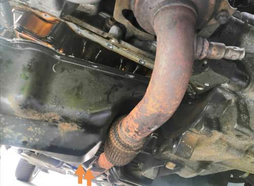

Dann muss er ab .... du bekommst sonst die Ölwanne nicht ab
@Ringfuchs ich werde den Auspuff zersägen und dann später ein Verbindungsstück rein setzen . Das Auto tut sich mit allen Mitteln Wehren ^^
@Ringfuchs , @Peugeot408 So Steuerketten Aktion ist durch :)
Hat sonst alles gut geklappt und er rennt sauber?
Hast du den Kat dann doch ausgebaut ?
@Ringfuchs ja der rennt sauber . Man muss bei dem Motor sehr aufpassen. Die Steuerzeiten tun sich recht schnell verstellen wenn man das Kettenrad von der Nockenwelle fest ziehen will!
Kat habe ich nicht ausgebaut. Habe die Gummihalterungen vom Auspuff gelöst mit einer Eisenstange den Auspuff runter gedrückt schon habe ich die Ölwanne in der Hand gehabt.
Es ist voll krass die neue Kette ist Recht stramm. Der neue Kettenspanner ist kürzer wie der Alte. Die Schienen breiter und dicker .

Glückwunsch, aber checke jetzt nicht wie du es mit dem auspuff gemacht hat.
Hast du den am Endschaldämpfer einfach runtergedrückt? Da bricht der doch beim Kat Winkel weg.
Nachtrag: ja hast du, hab das bild auf der letzten seite nochmal angeschaut.
@Peugeot408 danke . Also da sind ja Plastik Halterungen die den Auspuff halten diese habe ich aus den Führungen raus gezogen. Da sind 2 Stück von denen.
@Peugeot408 ich hatte gerade angefangen zu Sägen dann ist mir ganz plötzlich die Idee eingefallen ^^
Achso du hast von ungefähr der Mitte angesetzt, naja auto ist relativ frisch der müsste das halten wenn der jetzt aber 10 jahre älter wär dann würde ich von sowas abraten.
Die dinger können so stark anrosten, dann bricht da noch alles weg.
Wenn der sich sportlicher anhört morgen dann hast du ein Loch xD
@Peugeot408 nein habe laufen lassen alles gut :D
