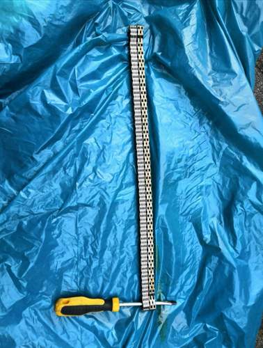

@Ringfuchs sooo Stirndeckel runter und Steuerkette draußen.

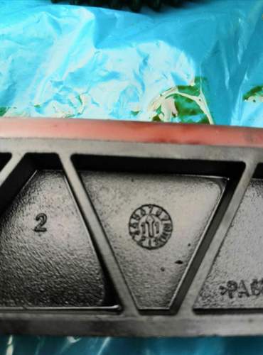

Also es ist tatsächlich die erste Steuerkette Kettenspanner Kettenräder.
Die Kette ist minimal gelängt .
Der Kettenspanner ist auch richtig stramm . Bin ziemlich überrascht . Die Karre ist knapp 160 000 km gefahren.
Aber die Steuerkette von der Ölpumpe ist komplett durch .
Ok also Fazit: die Kette rattert wenn sie minimal gelängt ist und der Spanner kann das nicht kompensieren.
@Ringfuchs schrieb am 26. August 2020 um 10:01:38 Uhr:
Also die Hauptkette hätte locker noch 10 000 km gehalten. Da war so wirklich kein Spiel.
Aber von der Ölpumpe die Kette hat sich gefühlt verdoppelt. Vermutlich hat dieser die Geräusche verursacht.

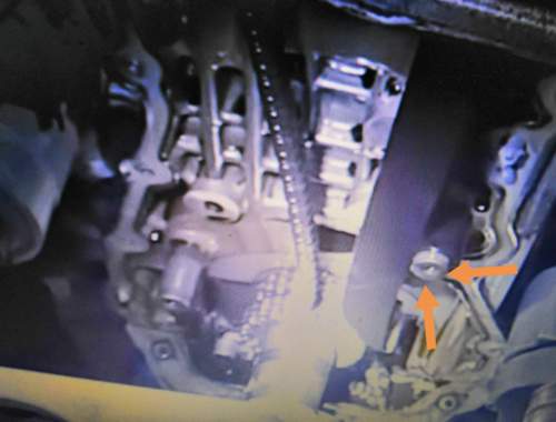

Nun habe ich aber ein kleines Problem ich kriege die Schraube von einer der Gleitschienen nicht raus. Eine Gleitschiene ist draußen bei der Anderen ist die Schraube rund 🙁
Komplett rund? Bohr da ein Loch rein und mit dem linksrausdreher aufsatz rein da
@Peugeot408 schrieb am 26. August 2020 um 10:28:55 Uhr:
Ja komplett rund
Kannst auch versuchen etwas daran zu schweißen und daran dann drehen.
Mach das auch manchmal wenn schrauben rund werden, 2 - 4 schweißpunkt reichen oft aus.
@Peugeot408 habe die ganzen Möglichkeiten gerade nicht . Muss ich schauen wie ich die blöde Schraube raus kriege . Es handelt sich um diese blöde Schraube.
Die Schrauben sind so billig gemacht kaum fast man die Schraube an schon ist der Kopf rund 🙁
@Ringfuchs gingen die bei dir easy raus ?
