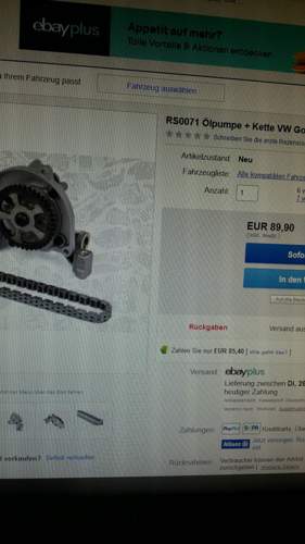

Da meine Steuerzeiten laut Absteckwerkzeug passten, habe ich die Pumpe für komplett 89,90 € gewechselt. Kette und Ritzel kosten zusammen genau soviel.
Habe alles von engineteam (ebay)
Denk an den Simmering, Dichtmittel und kontrolliere die neuen Schrauben.
Ja das der Wellendichtring nicht im Set dabei ist, verstehe ich auch nicht.

Der kostet bei VW 26€ ... von Elring oder Reinz im Zubehör 5€
