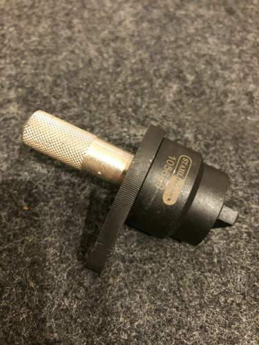

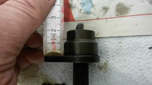

Könntet ihr mal euren Arretierer oben messen?
Ist der auch nur 2.3 cm inkl. Nase?
2,3 cm ?
Meiner ist 3,2 cm inkl der Nase
.jpg
Danke. Dann ist meiner zu kurz. Ebayverkäufer mal anschreiben.
Danke dir.

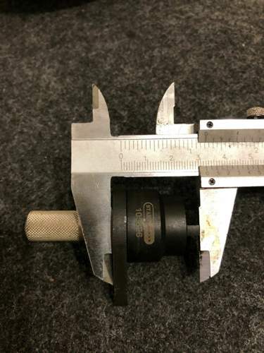

Habe ich ja. Aber für einmal genügt billig. Sehe gerade das Fuchs komplett gemessen hat.
Mess bitte mal ohne den äußeren Anschlag.
Danke
@Nixglauben2019 so ein Arretierwerkzeug von eBay ist mir abgebrochen es war ein Mordsarbeit das die Reste da raus zu holen . Wie gesagt sei vorsichtig. Dann habe ich vom eBay Verkäufer 4 weitere Bekommen aber bei jedem von denen waren die Massen unterschiedlich. Aber der eBay Verkäufer tut ja nicht selbst produzieren sondern nur verkaufen . Dann habe ich mir von KS Tools geholt und mit den Arretierwerkzeugen habe ich über 10 VAG 1,2 Zylinder wiederbelebt.
@Nixglauben2019 schrieb am 18. November 2019 um 20:41:29 Uhr:
Danke
Dann kommen deine Maße aber hin ...
Ja danke. Dann habe ich einen besonderen Motor. Oder meine Nockenwelle ist kürzer. Lach
Edit.
Ich habe 2,3 cm und du 2,6.
Mit viel wollen spürte ich eine leichte Arretierung bzw. Widerstand. 2 mm mehr und es passt.
@Nixglauben2019 schrieb am 19. November 2019 um 00:09:25 Uhr:
Edit.
Hm keine Ahnung wenn ich mir dein Foto anschaue mit dem angelegten Zollstock, dann sieht das aus Der Kameraperspektive ziemlich identisch aus 😕
Also entweder ist da 2-3 mm weniger oder das Bild vom @Nixglauben2019 bisschen verwirrt. Hast du Mal ein anderes Bild nixglauben ?
Beim @Ringfuchs kann es sogar 2,7 mm sein
Eben. Die endscheidenden 3 mm. Wielang ist denn deiner Polobuddy?
Da scheint es ordentliche Unterschiede zu geben bei den NoName Herstellern, mein Set hat auch nur Max 30€ gekostet aber es passte perfekt.
Bei den AutoDocs war auch vor kurzem so ein Fall wo ein kopiertes Spezialwerkzeug überhaupt nicht passte. War glaube ich eine Arretierung für Ford Nockenwellen.
So schauts aus. Mein Teil ist genau 2.3 cm. Es werden aber mind. 2.5 - 2.7 cm benötigt. Mal schauen wielang Polobuddy seins ist
