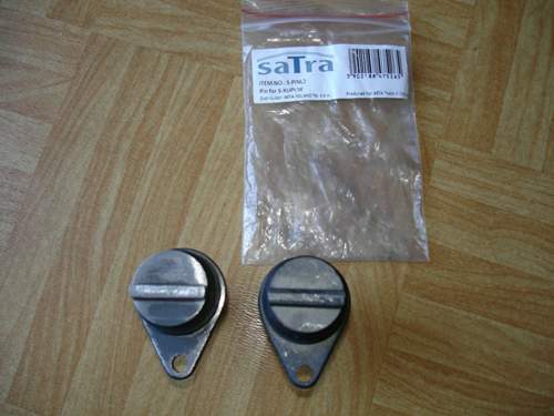

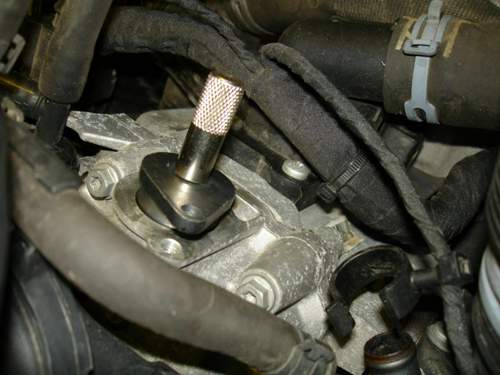

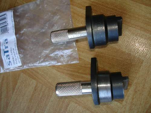

Also bei mir hat das Werkzeug aus der Bucht auch nicht zu 100% gepasst. Nachdem das zweite Werkzeug auch nicht gepasst hat habe ich das wieder zum Händler (aus der Hauptstadt) zurückgeschickt. Das erste Werkzeug habe ich dann passend gefeilt. Dann ging es rein. Sollte halt nicht sein, weil dann schon gleich Zweifel beim Abstecken des Motors aufkommen, ob das so funktioniert.
Motor 1.2 TSI, EA111, Skoda Yeti
Unteres Werkzeug bearbeitet
Linkes Werkzeug bearbeitet
