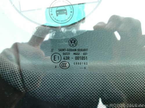

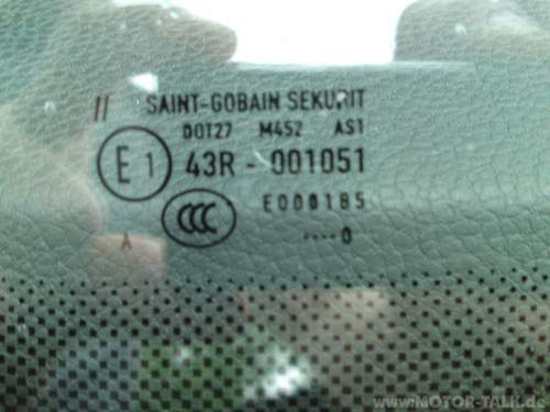

Hier nun die Kennzeichnungen der Alten VW Scheibe und der Neuen von CarGlass.
Scheiben
Um das ganze zum Abschluss zu bringen und alle zu beruhigen die Angst haben die falsche Scheibe eingebaut zu bekommen hier die Mail von Saint-Gobain Sekurit
Vielen Dank für Ihre E-Mail und Ihr Interesse an unseren Produkten. Wir können Ihnen versichern, dass Sie als Ersatz ebenfalls eine Akustik-Windschutzscheibe für Ihren Golf VI bekommen haben. Wir beliefern den Golf VI zu 100% mit Akustik-Windschutzscheiben, was ebenfalls für unseren Ersatzteilmarkt gilt. Wir wünschen Ihnen weiterhin eine "ruhige" Fahrt mit unserer Akustikverglasung
http://www.saint-gobain-sekurit.com/GE/index.asp?nav1=PR&id=3902
Kurze Info😉
So wie es aussieht ist alles richtig gemacht worden. Scheibe ist drin und Kennung von Saint Gobain ist wohl genau gleich, bis auf das VW Emblem😉
Also bisher hat ATU demnach gute Arbeit geleistet.
Kennung alt
Kennung neu

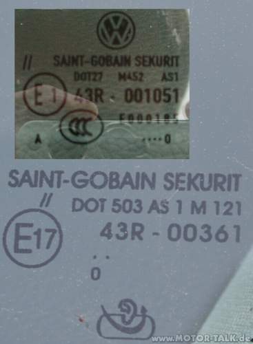

Hallo!
Mich würde mal interessieren woher ihr wisst dass ihr überhaupt vorher eine Akustikscheibe drin hattet? Der Golf 6 wurde zwar so beworben aaaaaaber..... Die Frage ist welches Modelljahr habt ihr denn? 2009 oder 2010?, einfacher nachzusehen im Fhzgschein unter der Identnummer: 1K oder 5K enthalten?
Die Produktion des Golf 6 ist ca. im April 2009 umgestellt wurden auf den wirklich neuen Golf 6, nämlich Typ 5k!!! Der 1k hatte ja noch gar nicht alle updates.. Was den Kunden nicht mitgeteilt wurde.. Wer ganz früh bestellt hat, Ende 2008 Anfang 2009 dürfte eigentlich auch noch keine Xenon Lichter haben..Also habt ihr ein Typ 1K habt ihr auch evtl keine Aku-Scheibe!!! Daher bekommt ihr natürlich auch beim Neueinbau keine Aku-Scheibe, die kostet nämlich wesentlich mehr und die TK übernimmt keine Mehrkosten und warum sollte der Autoglaser die Kosten auf sich nehmen??.. Typ 1K ist die eigentliche Typenbezeichnung für einen Golf 5, da aber der Golf 6 eigentlich ja bloß ein kleines Facelift ist heisst auch die Baureihe Golf 6 MJ 2009 noch 1K!!! Und wie gesagt hat der noch nicht alle updates zum "richtigen"Golf 6! Das nur mal so zur Erklärung an all die Ahnungslosen... Beschwert euch bei VW die die Kunden nicht mal in Kenntnis setzen!!!!
Ähm übrigens ein A auf der WSS heisst nicht Akustikscheibe!!!!!! Völliger Bullshit!!! Wenn es eine Akuscheibe ist ist ein Ohr drauf oder es steht Aku oder Akustik drauf!!!!! Könnt ihr bei jedem Glashersteller erfragen!! Demnach lieber Bjoern X hast du keine Akuscheibe und du hattest auch vorher keine!!!!! Weil Typ 1K!!!!!!!!!!!!!!!!!!!!!!!!!!!!!!!!!!!!! Man könnte vorsichtig sagen Betrug von VW!!!!!!!!!!
Du behauptest also, die MJ2009 Golf VI haben keine Akustik-Windschutzscheibe 😕 Wie kommst du darauf? Nur wegen dem 1K hoffentlich nicht? Irgendwie machen die vielen Ausrufezeichen deine Beiträge nicht so vertrauenswürdig.
Und zu dem Ohr gab es hier schonmal eine Antwort:
Original geschrieben von Autoglasmeister
Original geschrieben von gonzo26
Müsste die Akustikscheibe als solche nicht irgend ein Symbol zur Erkennung ihrer Eigenschaften besitzen ?
Normalerweise schon. Bei den meisten Herstellern ist es ein "Ohr", welches abgebildet ist. Wenn es aber nur eine Version, also mit Akustikfolie gibt, dann muss diese ja auch nicht zwangsläufig gekennzeichent sein.
