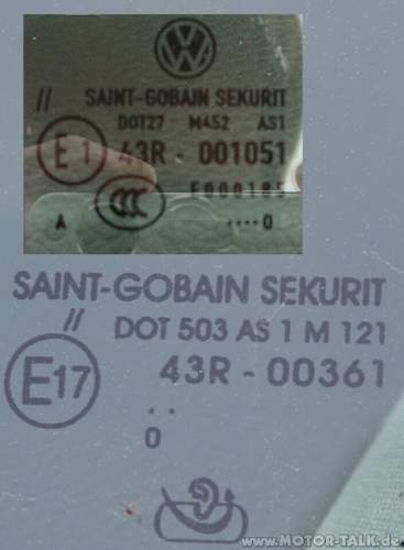

@Svenka6969
Nochmal meine beiden Scheiben. Mit dem A (die oben) ist die Originale von VW MJ2010 und unten (die mit dem Ohr) die neue von Carglass welche laut Aussage vom Hersteller eine Akustikscheibe ist.
Aussage von Saint-Gobain Sekurit International
Vielen Dank für Ihre E-Mail und Ihr Interesse an unseren Produkten. Wir können Ihnen versichern, dass Sie als Ersatz ebenfalls eine Akustik-Windschutzscheibe für Ihren Golf VI bekommen haben. Wir beliefern den Golf VI zu 100% mit Akustik-Windschutzscheiben, was ebenfalls für unseren Ersatzteilmarkt gilt. Wir wünschen Ihnen weiterhin eine "ruhige" Fahrt mit unserer Akustikverglasung
Wenn also die 3 C's auf der vom Werk verbauten Scheibe keine Ohren sein sollen (was ich nicht glaube), dann habe ich hier 2 Gegenargumente gegen Deine Theorie. Oder gibts evtl. noch weitere Erstausrüster?

Hallo zusammen
das CCC sind keine Ohren, sondern "nur" das Zulassungskennzeichen für den Asiatischen Raum.
Anhand der DOT-Nummer kann man herausfinden an welchem Produktionsstandort die Scheibe hergestellt wurde.
Eine Golf-V Scheibe in einem Golf-VI würde man erkennen, denn der Siebdruckrand ist unterschiedlich.
Bislang ist mir persönlich auch noch keine Golf-VI-Scheibe ohne A oder Ohr-Symbol an einem Golf-VI aufgefallen.

Dieser O-Ton kam wohl kaum von einem echten Glasspezialisten.
CCC = China Compulsory Certification
@autoglasmeister: Naja von einer freundlichen Dame aus einem VW AH... Und ich bin übrigens nicht sicher ob das A wirklich für Akustik steht.. Warum sind bei einem bekannten auf den Seitenscheiben auch A' s???? Es gibt doch keine rundum Aku Beschichtung.....

Da ich mich ausgiebig mit der Kennzeichnung von Fahrzeugglas beschäftige, kann ich mit 100% Sicherheit sagen, dass dieses auf den Bildern gezeigte "A" eine Kennzeichnung für die Akustikscheibe ist.
Bilder vom Sicherheitsstempel machen und einstellen, dann kann der Aufdruck entschlüsselt werden.
