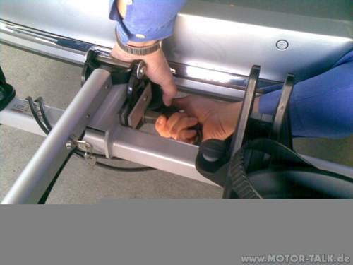

Hallo Miteinander,
komme gerade aus meiner Garage, weil ich nur mal eben meinen Thule Fahrradtäger auf der Anhängerkupplung meines neuen Passat Variant ausprobieren wollte. Der Schreck war groß, die Steckdosenklappe ist nicht zu öffnen. Der Träger - 6 Jahre alt - riegelt mit seinen Querstützen alles ab.
Meine Frage: Hat jemand schon ähnliches Erfahren? Was war die Folge?
Ich hatte gehofft, einmal Anhängerkupplung und nie wieder Ärger mit nicht passenden Dachtägern. Und nun diese Fehlplanung von VW.
Wäre schön wenn jemand einen Tipp hätte.

Ich habe mir gerade den "EUFAB Kupplungsträger "Raven"" gekauft. Er passt nicht! Ich kann daher leider nur vom Kauf abraten, ansonsten ist der Ständer ein Traum: klappbar und laut ADAC bzw. Stiftung Warentest "gut".
Ich hatte vor dem Kauf extra bei EUFAB angerufen, die haben gesagt, dass der Träger auf die AHK vom B7 passen würde. Er passt aber nicht... Die Steckdosenklappe lässt sich nicht öffnen...
Würde mich über Tipps freuen was machen kann!
Danke!
Was ist denn, wenn du die Dose abschraubst und verkehrt herum wieder montierst, so dass der Deckel nach unten auf geht?
Gute Idee! Solle ich mal probieren, bin mir aber nicht ganz sicher ob die Steckdose dann noch an die AHK passt.
Ich habe heute mit dem Trägerhersteller telefoniert: Inzwischen ist denen das Problem auch bekannt, Lösung gibts aber keine...
Steckdose umdrehen funktioniert nicht, das ist ein Teil und verdreht kann man sie gar nicht mehr montieren... Beim Touran und Sharan kann man sie wohl drehen?!
Mein 🙂 meinte, dass ich wohl einfach in nächster Zeit mit abgeschraubter Steckdose rumfahren soll. Keine tolle Lösung, aber mehr konnte er auch gerade nicht machen. Allerdings wollte er bei VW mal nachfragen, ob es dafür irgendeine Lösung gibt.
Ich bin ja mal gespannt... Dafür ist das Auto sonst toll. 🙂
