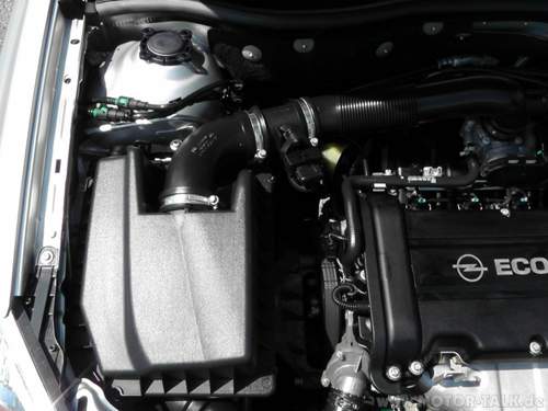

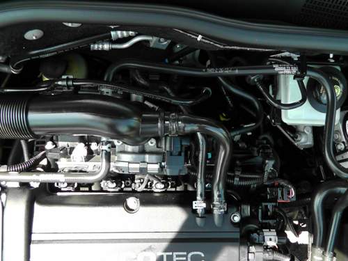

Weiterhin hat er einen verwunderlichen Makel gefunden.
Hinten am Motor an der Drosselklappe ist ein Schlauch nur an einem Ende angeschlossen, das andere Ende "haengt" so rum und ist mit einer Schraube "gestopft". Werde ich nachher gleich auf die Suche gehen was dies denn ist. Der Herr meinte aber dass dies gut die Ursache des Kaltstratptoblems sein kann.
Kurbelwellensensor hat keinen Fehler von sich gegeben, schein somit ok zu sein.
Werde das Auto am Donnerstag oder Freitag auch beim Haendler ueber Nacht stehen lassen, er will sich selbst ein BIld von dem Problem machen und gucken wie er morgens anspringt.
Werde mich nun (sobald es hier grad mal aufhoert zu regnen) auf die Suche begeben wo der Schlauch angeschlossen werden muss. Bild wird auch gleich gemacht, vielleicht hat hier jemand einen hilfreichen Tipp.
lg und bis gleich^^
EDIT
hier nun die Pics. Bitte verzeiht das schnell angemalte, wollte es nur eindeutig erkennbar machen, um welchen Schlauch es sich handelt.

Der Schlauch muesste der Kuehlschlauch sein, welcher von der Drosselklappe die Temperatur vom Kuehlwasser usw liefert, da der Kuehlkreislauf direkt an das Geraet angeschlossen ist.
Ich weiss nicht warum, aber irgendein @(*@#(*)*Q#$ hat das Verbindungsstueck von der Kuehlmittelpumpe zum Schlauch entzwei geteilt und dann anstatt es zu wechseln einfach mit 2 Schrauben dicht gedreht.
Also hat die Drosselklappe usw keine Temperaturangaben oder sonstiges und kann natuerlich somit auch nicht das richtige Gemisch einstellen.
Dies ist meine Schlussfolgerung, warum er kaltstartprobs hat aber nix ist wenn er warm ist...

ja da bin ich auch sprachlos was es so alles gibt. Der Vorbesitzer (dessen Werkstatt) muß schon ein totaler Vollpfosten gewesen sein. Auch sollte es wohl jedem Mechaniker auffallen wenn er nur die Motorhaube öffnet, aber na ja, was solls. Hier ein paar Bilder, wie der Schlauch richtig verläuft.
